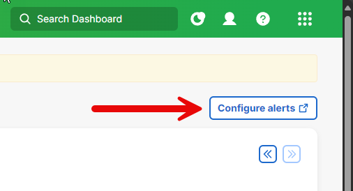

アラート設定 ページには、以下に示す オーガナイゼーション > アラート ページの アラートを設定する ボタンからアクセスします。
Configure Alerts ボタン

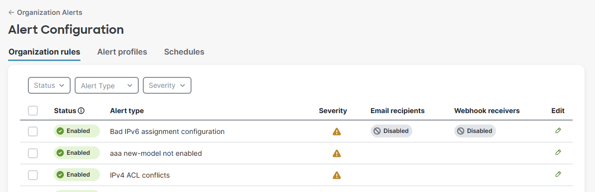

アラート設定のランディング ページには、利用可能なすべてのアラートとその現在の設定が表示されます。ここから通知および構成のワークフローを開始します。アラート設定ページには次の機能のタブが含まれます:
  • 組織全体のルール - 受け取りたい通知の種類と配信先を構成します。
  • アラートプロファイル - アラート、ネットワーク、受信者の特定のグループを作成します。メンテナンス モードの設定も含みます。
  • スケジュール - 選択したアラートを表示またはミュートする時間/曜日のウィンドウを定義します。

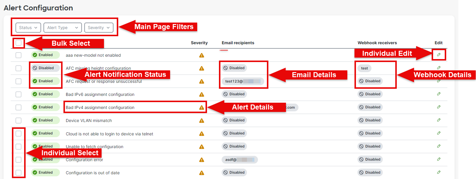

組織全体のルール タブの構成要素
プリファレンスの編集
個別編集
単一のエントリを編集するには、行の末尾にある「鉛筆」アイコン をクリックします。編集用のモーダルが表示され、変更を行えます。ここでは、アラートの有効化/無効化(ミュート)、メールおよび Webhook チャネルの有効化/無効化、しきい値条件の設定、通知するメール受信者および/または Webhook 受信先の指定が可能です。構成の成功/失敗はトースト通知で表示されます。

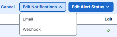

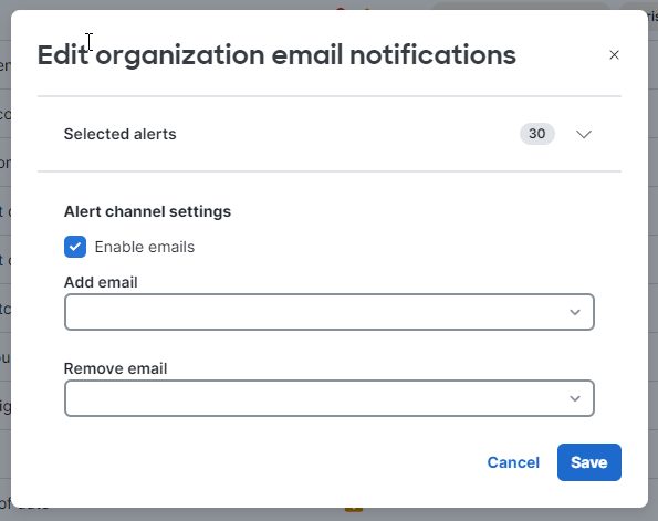

通知方法を編集する ボタンを選択すると、以下のスクリーンショットに示すように、メールまたは Webhook のプリファレンスを編集するオプションが表示されます。
Edit Niotification ボタン
組織のメール通知を編集組織の Webhook 通知を編集

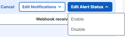

アラートステータスの設定 ボタンを選択すると、選択したアラートを有効化または無効化するオプションが表示されます。
Edit Alert Status ボタン

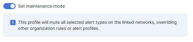

メンテナンス モード
メンテナンス モードのスイッチを設定すると、このプロファイルは選択したアラートに関して、アラート設定画面で定義された他のすべてのルールよりも優先されます。

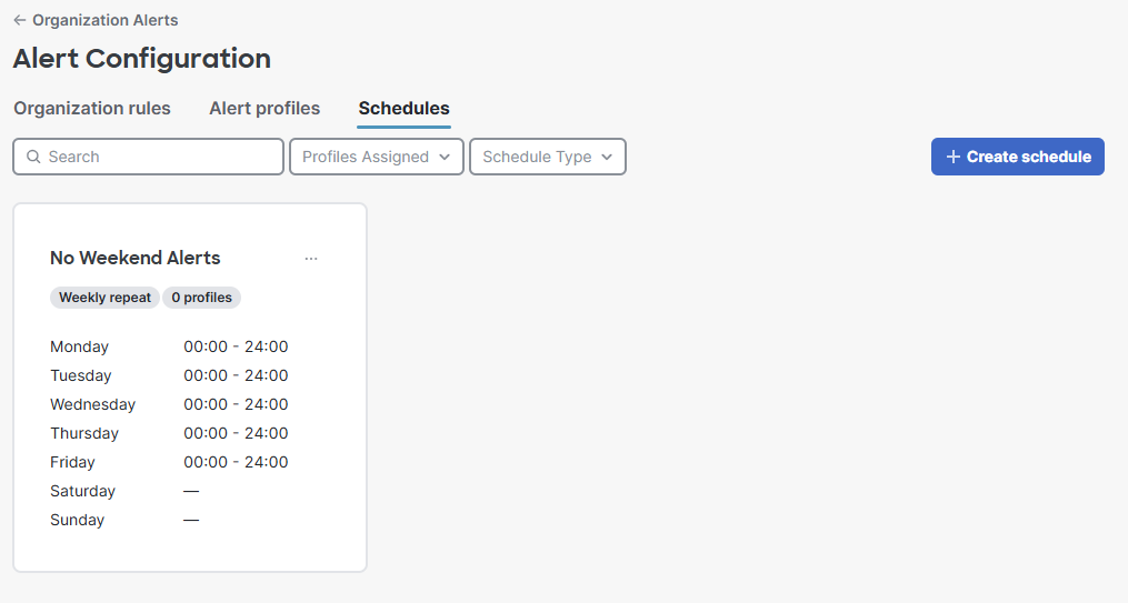

新しいカスタム スケジュールを作成する方法は 2 つあります。スケジュール タブの スケジュールを作成する ボタンをクリックするか、新しいアラート プロファイルを定義する際に新しいスケジュールを作成できます。
スケジュールを作成する ボタンをクリックすると、週単位のビューと 24 時間のタイムラインが表示され、スケジュールを有効にしたい曜日と時間を選択できます。
アラートプロファイル の作成インターフェースでは、カスタムスケジュール を選択すると、上記と同じ週と時間を選択するインターフェースがポップアップ表示されます。
新しいスケジュールを作成すると、メインのスケジュール タブにカードとして表示されます。
スケジュールを作成後、アラートプロファイル タブで作成したアラート プロファイルに、これらのカスタム スケジュールを適用できるようになります。
