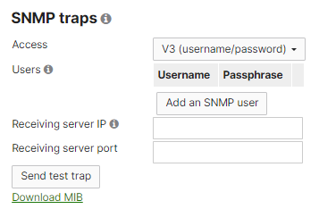

トラップの有効化
ネットワーク全体 > 設定> Alerts に移動します。SNMP traps の項目で必須フィールドを入力します。トラップは Meraki クラウドから送信されます。受信サーバが NAT 配下にある場合は、ポート フォワードを使用する必要があります。テスト トラップ ボタンを使用すると、トラップの送信と受信が正常に行われていることを確認できます。
なお、Receiving server IP はパブリック IP である必要があります。
Screenshot showing the new UI for the network-wide > alerts SNMP trap configuration
