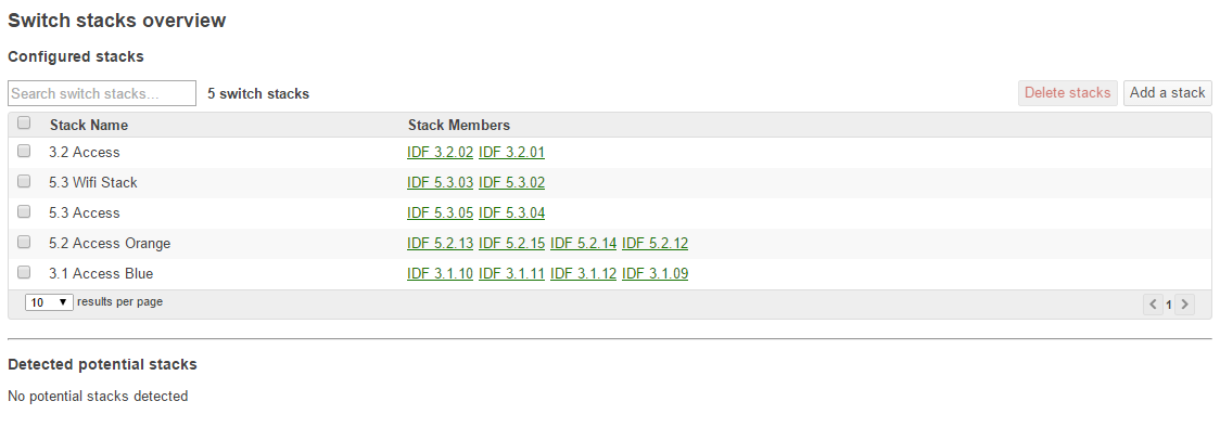

  2. Switch(スイッチ)> Monitor(監視)> Switch stacks(スイッチ スタック)に移動します。
  3. ダッシュボードでスイッチ スタックを設定します。ダッシュボードのDetected potential stacks(検出済みスタック)で正しいスタックがすでに検出されている場合は、Provision this stack(このスタックをプロビジョニング)をクリックしてスタックを自動設定します。
    それ以外の場合は、以下の手順でスタックを手動設定します。
  • Switch(スイッチ)> Monitor(監視)> Switch stacks(スイッチ スタック)に移動します。
  • add one(スタックを追加)/Add a stack(スタックを追加)をクリックします。
  • スタックに追加するスイッチのチェック ボックスを選択し、スタックに名前を付けてCreate(作成)をクリックします。

「Switch Stacks(スイッチ スタック)」ページでは、ネットワーク内に設定したすべてのスタックにすばやくアクセスできるほか、導入する新規スタックにオプションを容易に設定することもできます。「Add a stack(スタックを追加)」をクリックするか、または検出されたスタックがあれば、新しい物理スタックを容易に設定できます。

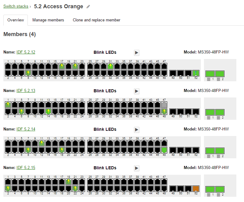

スタックの状態を確認するには、スタック リストで任意の行をクリックします。選択したスタックの概要が表示されます。ここから、接続されたポートの状態や、どのスイッチがスタックに含まれているかを容易に確認できます。現場でスタックを確認する担当者が対象のスイッチを簡単に見分けられるように、スタック内の各スイッチのLEDを点滅させることができます。

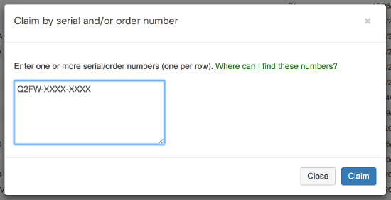

  2. インベントリに新規/交換スイッチを登録します。
  • Organization(オーガナイゼーション)> Inventory(インベントリ)に移動します。
  • Claim(登録)ボタンをクリックします。
  • 新しいスイッチのシリアル番号を入力します。複数のメンバーを交換する場合は、シリアル番号をすべてリストします。
  • Claim(登録)をクリックします。

  1. インベントリに新規/交換スイッチを登録します。
  • 「Organization(オーガナイゼーション)」>「Inventory(インベントリ)」に移動します。
  • 「Claim(登録)」ボタンをクリックします。

  1. On the Organization > Configure > Inventory page, claim the new switch and then add the new switch to the existing network.
Claim by serial number and add stack
