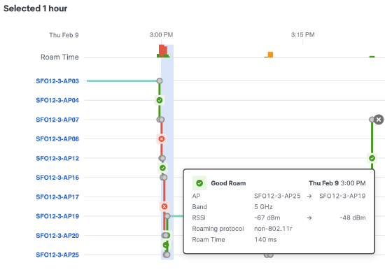

イベントグラフ
Roaming status timeline with 1 hour window selected.
選択した期間中のすべてのローミング動作は、ローミングイベントの時系列リボンとして表示されます。各イベントは、そのイベントカテゴリごとに色分けされています。青い範囲セレクタをドラッグすることで、ユーザーは最も関連性の高い特定の時間またはイベントを視覚化できます。範囲セレクタが移動すると、下のビジュアルが自動的に調整され、その時間帯のローミングイベントが表示されます。
特定のローミングイベントにカーソルを合わせると、そのイベントの詳細(日付、時間、AP、バンド、RSSI、ローミングプロトコル、ローミング時間)がポップオーバーで表示されます。
どの時点でも、ユーザーはカーソルを使ってタイムラインを1時間間隔から2分間隔に「ズーム」することができます。
Hour selection with good roam status highlighted.Selected 2 minute window.
