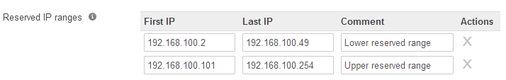

  • IPアドレス範囲の予約- サブネット内で、DHCP によりクライアントへ提供しない IP アドレス範囲です。通常、プリンタやサーバなど静的に割り当てられたアドレスがサブネットに含まれる場合に使用します。既定では、MX/MS は自身の LAN IP を除き、サブネット全体を DHCP プールとして使用します。
  1. 予約されたIPアドレスの範囲を追加 を選択します。
  2. 除外する範囲の 最初の IP と 最後の IP を入力します。これら 2 つのアドレスおよびその間のすべてのアドレスが除外されます。Comment フィールドは任意で、参照用です。
    例: 次のスクリーンショットは、192.168.100.2 - 192.168.100.49 と 192.168.100.101 - 192.168.100.254 をカバーする 2 つの予約済み範囲を示しています。これらの範囲のアドレスは、固定 IP の割り当て セクションで指定しない限り、クライアントに割り当てられることはありません。
                  Security & SD-WAN > Configure > DHCP メニューの予約済み IP 範囲の構成オプション。
  1. Note: 任意で CSV インポート オプションを使用して、複数の予約済み IP 範囲をインポートできます。この機能は MX のみで利用可能で、MS では利用できません。
  2. 範囲を削除する必要がある場合は、Actions 列の X を選択します。
