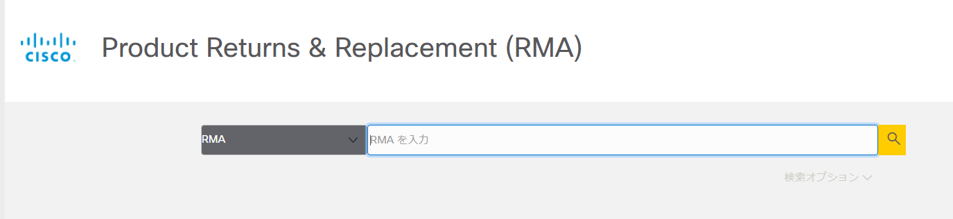

配送先住所やシリアル番号の確認(PRRツール)
通知メールに配送先住所や交換機材のシリアル番号が記載されておりますが、PRR ツール上でも確認が可能です。
上部の検索バーで "RMA"を選択し、RMA 番号を入力すると対象の RMA についての詳細を確認できます。

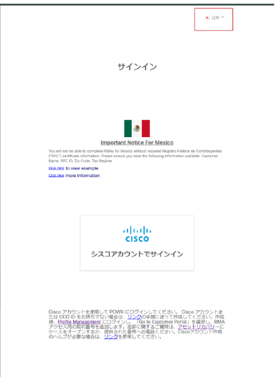

POWR ツール を開き、Cisco アカウントでログインします。(英語表記の場合には右上の国旗マークから日本語に変更できます)
Meraki サポートではCisco アカウントに関するお問い合わせは受け付けておりません。
Cisco アカウントへのログインできない場合や、アカウント作成についてご質問がございましたらCiscoアカウントサポートへお問い合わせください。

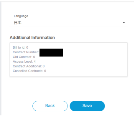

※英語表記になっている場合、右上の "Settings" から言語を日本語に変更できます。

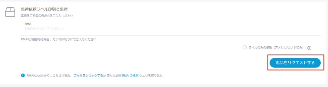

POWRツールを使用した集荷依頼
集荷依頼とラベル印刷を行うには、サポートから提供された RMA 番号を "集荷依頼ラベル印刷と集荷" 内の空欄に入力して”返品をリクエストする" をクリックします。

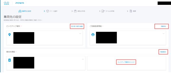

集荷先の設定
集荷先の住所、依頼主の情報、および集荷先担当者の情報を確認し、必要に応じて修正します。
集荷先情報で "ピックアップ連絡先からコピー" をクリックすると "依頼者様情報" の情報がコピーされます。
代替連絡先も同じで問題ない場合は同様に "ピックアップ連絡先からコピー"をクリックしてください。

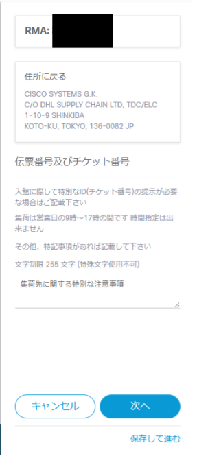

画面右側で "集荷先に関する特別な注意事項" に届いた交換機材に添付されていた"伝票の返却伝票番号(お問い合わせ番号) "を入力して、”次へ”をクリックします。

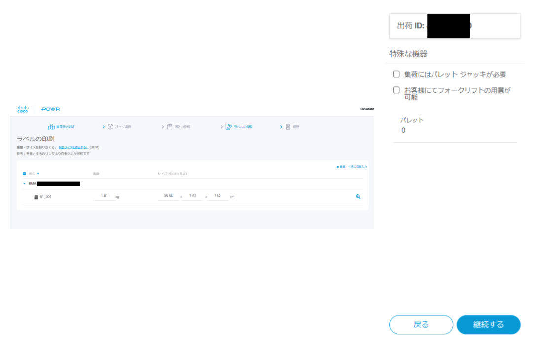

重量・サイズは交換対象のデバイスのものが自動で入力されています。訂正する場合にはこちらで入力します。
また、特殊な機器が必要な場合には右側でチェックし、”継続する" をクリックします。

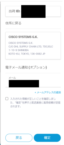

最後にすべての情報が間違いないか確認し、必要に応じて担当者以外でメール通知を受け取りたい方がいる場合には右側の入力欄にメールアドレスを入力します。
すべての情報が正しいことを確認し、チェックを入れ、”確定”をクリックします。
以下の画面が表示されればお手続きが完了です。

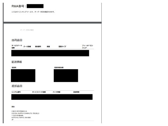

ラベルの印刷
画面右側の "ラベルの印刷" は、交換機材に添付されている黄色いシートを返却時に梱包資材に貼付いただければ印刷は不要です。
紛失した場合にはこちらかラベルを印刷し、梱包資材に貼付してください。
メールアドレスを入力して "終了" をクリックすると返送用ラベルが入力したメールアドレス宛に送信されます。

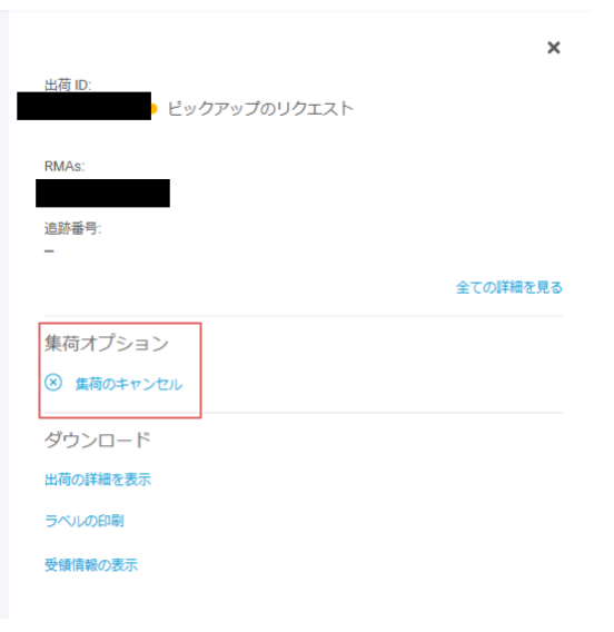

集荷のキャンセル
一度集荷のお手続きが完了した後に、事情により集荷をキャンセルしたい場合には以下の手順に従ってお手続きください。

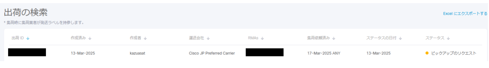

POWR ツールから "出荷の検索" でRMA 番号を入力して検索を実行します。
表示された検索結果から RMA 番号が一致する出荷 ID をクリックします。
右側の”集荷のキャンセル" をクリックします。
確認画面が表示されますので続行する場合には "はい" をクリックします。
集荷がキャンセルされました。再度準備ができ次第集荷のお手続きをお願いいたします。
