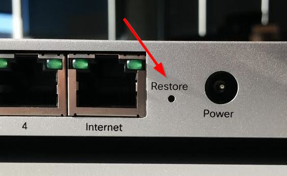

コンパクト型MXセキュリティアプライアンスとZシリーズテレワーカーゲートウェイ
コンパクト型セキュリティアプライアンスやテレワーカーゲートウェイをリセットするには、背面パネルの Reset ボタンを 10~15 秒間長押ししてください。これにより静的 IP 設定、DHCP リースプール、ローカル設定が消去されます。リセット後、ダッシュボードから最新設定をダウンロードします。5~10 分ほどお待ちください。
コンパクトMX/Zシリーズ背面パネルUSB横リセットボタン
機種によっては「Reset」「Restore」や円形矢印マークなど表記が異なりますが、リセット用の穴は 1 つだけです。

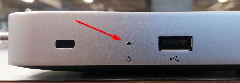

一部機種では側面(USBポート横)に円形矢印ラベルのリセットボタンがあります:
MX/Zシリーズで円形矢印ラベルのリセットボタン例

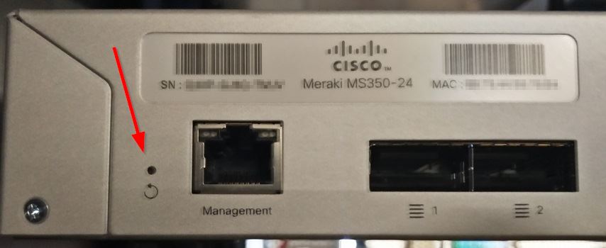

MS350シリーズ
MS350 シリーズでは、リセットボタンは背面左側(管理ポート付近)に円形矢印で表示されています:
MS350背面左リセットボタン(円形矢印)

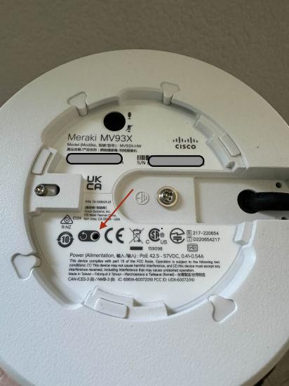

  • MV93:背面側にリセットボタン
MV93リセットボタン位置

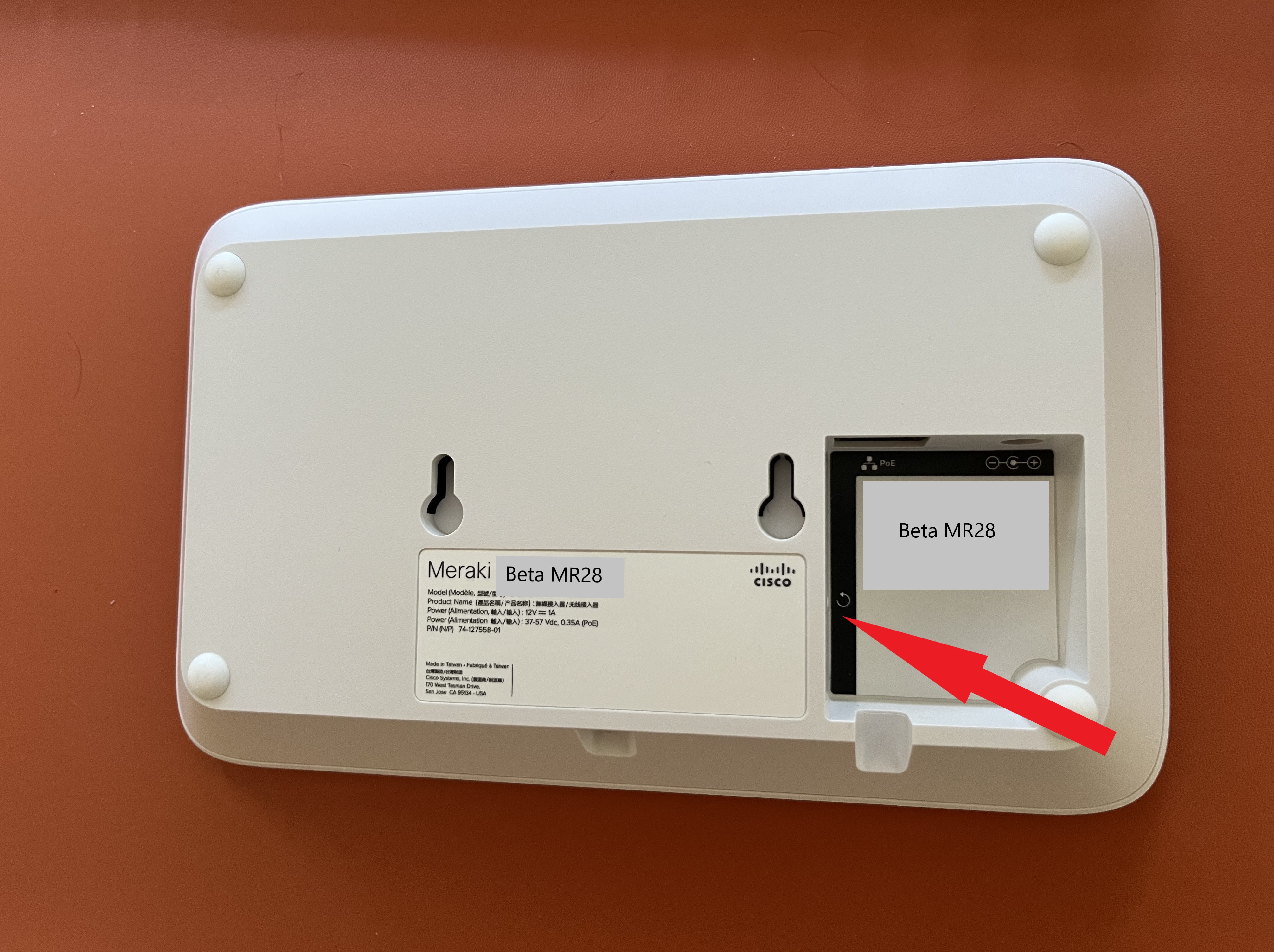

MR28
MR28のリセットボタン位置
