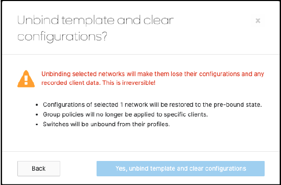

テンプレートからバインドを解除し、設定をクリアする手順:
- オーガナイゼーション > 設定テンプレート に移動します。
- テンプレートの行(名前部分以外)をクリックします。
- バインドを解除したいネットワークにチェックを入れます。
- バインドの解除 をクリックします。
5. 「設定を元に戻して紐づけを解除」を選択します。
6. 続ける をクリックします。
7. 警告を確認し、意図した動作であることを確認のうえ はい、テンプレートのバインドを解除し、設定をクリアします をクリックします。
注意: テンプレートからバインドを解除すると、一部の設定(アドレスや VLAN など)は保持されますが、それ以外の多くの設定はバインド前の状態に戻ります(もし存在した場合)。
