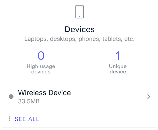

ネットワークに接続されたデバイスは、アプリの ホーム(Home) > デバイス(Devices)で確認できます。 Meraki Go アプリでのデバイス(devices) とは、ネットワークに接続されているクライアント端末等です。(ラップトップ、デスクトップ、スマートデバイス、TVやスピーカー、プリンタなどが含まれます。) Meraki Go は、ネットワークに接続されたデバイス、現在の接続状況のほか、使用しているアプリケーションや、帯域を記録しています。
Devices
ネットワーク名と期間を選択して、 ホーム(Home) タブで、デバイスを確認することが出来ます。[ホーム(Home)]タブで選択した期間は、[ハードウェア]タブで選択し表示される、ハードウェアの詳細ページにも反映されます。  すべてのネットワーク(All networks)を選択した場合、リストには本アプリのログインアカウントで管理しているすべてのネットワーク(SSID)のデバイスが表示されます。特定のネットワーク(SSID)を選択した場合、表示されるのはそのネットワーク(SSID)に接続されたデバイスのみになります。
アプリの デバイス(Devices)の項目では、3つに分類されたデバイスの利用状況が確認できます。:
  • 高い利用率のデバイス(High usage devices)
    • 利用率が高いデバイスは、ネットワークの他のデバイスと比較して大きな割合でネットワーク帯域幅を占有しているデバイスです。選択した期間中の合計帯域利用量がそのネットワークの平均値と比較して2倍を超えている場合、そのデバイスは「利用率が高い("high usage")」と見なされます。
  • 固有のデバイス(Unique devices)
    • 選択した期間にネットワークに接続された一意のデバイスの数です。
  • 平均的な利用率(Average usage)
    • 選択した期間内の合計帯域利用量をデバイス数(Unique devices)で割った数字です。

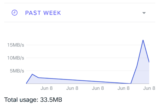

デバイス(クライアント) 利用状況
ホーム(Home) > 利用状況(Usage)では、選択したネットワークと期間内に、利用された、帯域幅の履歴をグラフで確認できます。縦軸は帯域幅を表し、0 からその期間内の最大帯域幅までを表示します。横軸は時間を表し、選択した過去の時間から現在までを表示します。

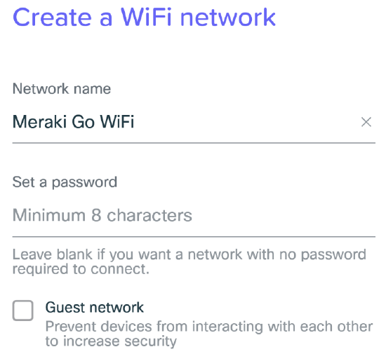

WiFi ネットワークの作成
まだネットワークを作成していない場合、または別のネットワークを作成する場合は、ネットワーク(Network) タブを選択し、ページ右上の( + ) をクリックすると、Wi-Fiネットワークを作成(Create a WiFi Networks) ページに遷移します。ここではいくつかの設定を指定する必要があります。
  • ネットワーク名(Network name)
    • 接続するユーザに表示されるネットワーク名(SSID)です。
  • パスワードの設定(Set a Password)
    • o ネットワーク(SSID)にパスワードを要求する場合は、ここで設定します。ネットワークでパスワードを要求しない場合は、空欄のままにしてください。フィールドが空欄の場合は、" 最低8文字(Minimum 8 characters)"と表示されます。
  • ゲストネットワーク(Guest Network)
    • 設定中のネットワーク(SSID)をゲストユーザ向けとして利用する場合は、このチェックボックスを選択します。
    • ゲストネットワーク(Guest network)ではクライアント アイソレーション(Client isolation) が有効にされます。Meraki Goを利用中のユーザは、インターネットへのアクセスのみ可能となります。同じネットワーク上の無線や有線で接続されている他のデバイス機器との直接通信や、プリンタ等のネットワーク リソースとの通信を不可にし、情報漏洩防止やリソースの悪用、近接(同じネットワーク上の)端末からのウィルス感染等防止する場合、有効な設定です。

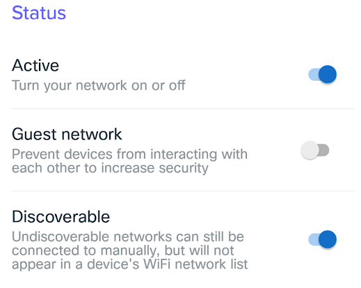

ステータス(Status)
  • アクティブ(Active (On/Off))
    • このオプションでネットワークのオンまたはオフを設定できます。オフにすると現在接続されている全てのデバイスが切断され、ネットワークが完全に無効になります。ネットワークを削除するには、クライアントが1台も接続していない状況が必要なので、ネットワークをオフにした後に削除する必要があります。
    • ゲストネットワーク(Guest network)を有効にすると、クライアント アイソレーション機能が有効になります。 クライアント アイソレーション機能を有効にすると、ネットワーク上のユーザが他のゲストのPCやデバイス、ローカル ネットワーク(LAN)の リソース、プリンタやサーバなど、他のデバイス機器と通信することを防ぐローカル ファイアウォールが設定されます。ゲストネットワークを有効にしたネットワーク上のユーザは、基本的にインターネットのみに接続できます(インターネットサービスプロバイダから提供されるルータ/モデム等で、明示的なルーティングが有効でない場合)。
    • Note)ゲスト ネットワークは NAT モードでのみ動作します。ゲストネットワークが有効になると、ネットワークが自動的に NAT モードに設定されます(既にNATモードで運用中の場合は変わりません)。これは、クライアント アイソレーション機能がローカル ファイアウォールを生成するために、NAT モードで作成・利用する 10.0.0.0/8 ネットワークを活用するためです(10.0.0.0/8以外のプライベートアドレスを利用する場合は、ヘルプメニューからサポートにお問い合わせください)。
    • Note )o ゲストネットワークの作成は、ユーザセキュリティを担保する1つの機能として推奨していますが、有効にすることは必須ではありません。
  • ステルス機能(Discoverable)
    • o ネットワークが [非公開(未検出)] に設定されている場合、クライアント/ユーザの端末上で、Wi-Fi リストにネットワーク名(SSID)が表示されません。ユーザがこのネットワークに接続するには、ネットワーク名を手動で入力する必要があります。

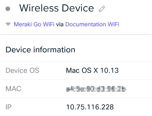

ネットワーク デバイスの詳細(Network Device Details)
ネットワークに接続されている各デバイスの詳細は、ネットワークデバイスの詳細(Network devices details)ページで確認できます。ネットワーク(Networks)タブのメインのネットワークの詳細(Network details)ページで、選択したネットワークを最も多く利用しているデバイスの上位リストを表示します。また、 すべて表示(SEE ALL)を選択すると、選択している期間に接続されたすべてのデバイスを表示することもできます。個々に記載されたデバイスを選択することで、そのデバイスのネットワークデバイスの詳細(Network device details)ページを表示できます。
デバイス名
ネットワーク上のデバイスをより簡単に特定できるように、各デバイスの名前を変更できます。デバイスには、検出された OS に基づいて自動的に名前が付けられます。
接続ステータス
デバイスがネットワークに接続されている場合、名前の横に緑色の点が表示されます。接続されていない場合はグレーの点が表示されます。
ネットワークと Wi-Fi アクセス ポイント名
ネットワークにクライアントが接続された際、どのネットワーク名(SSID)とどのアクセスポイントを利用しているか確認できます。ネットワークに複数台のアクセスポイントを登録している場合、どのアクセスポイントを利用しているか判断できます。)
ハードウェアに特定の名前を設定していない場合、代わりにハードウェアの MAC アドレスが表示されます。
機器情報
  • デバイスのOS(Device OS)
    • 接続されているデバイスのオペレーティングシステムとバージョンを検出します。
    • アクセス ポイントは、HTTP GET リクエスト パケットの User-Agent文字列フィールドを使って、クライアントのオペレーティング システムを検出します。
  • MAC
    • o デバイス固有のハードウェア アドレスです。
  • IP
    • IPアドレスは、デバイスがネットワークでトラフィックをやり取りする為に使用されます。
    • アクセスポイントがブリッジ モード(Bridge mode)の場合、デバイスの IPアドレス情報は、インターネットサービスプロバイダから提供されるルータ/モデム等から払出されます。
    • アクセスポイントが NAT モード(NAT mode)の場合、Wi-Fi アクセスポイントに接続されたデバイスは、アクセスポイントによって IPアドレス情報が提供(払出)されます。アクセスポイントのDHCPサーバ機能によって、10.X.X.X/8 サブネットのアドレスが提供されます。IPアドレスは、クライアントのMACアドレスをハッシュアルゴリズムにかけることで作成されます。デバイスは、10.128.128.128のゲートウェイアドレスと10.128.128.128のDNSアドレスを与えられます。このDNS アドレスはアクセスポイントに返され、アクセスポイント自身のアドレス情報を使用してDNSトラフィックをルーティングします。

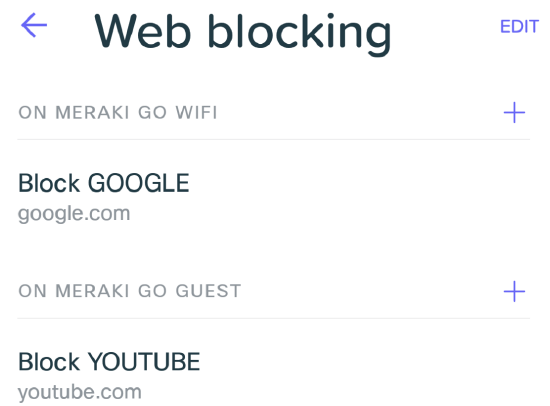

コンテンツのブロック(Blocking Content)
Meraki Go Wi-Fiアクセスポイントにはコンテンツのフィルタリング機能があり、ネットワークのユーザに対してブラウザからの特定のWebトラフィックをブロックできます。設定(Settings)タブの利用率と速度(Usage and speed)で、Webブロッキング(Web blocking)から設定します。
Webサイトをブロックするには、サイトをブロックするネットワーク名の横のプラス記号(+)アイコンを選択します。ブロックするWebサイトをドメイン(domain)で追加します。例えば、docs.google.comへのトラフィックをブロックしたい場合は、google.com と入力する必要があります。google.com は docs.google.com のドメイン(domain)であり、docs.google.comは  google.comのサブドメイン(subdomain) になります。
Note)サブドメインだけをブロックすることができないことに注意してください。サブドメイン docs.google.comを入力した場合、その他のサブドメインdrive.google.com や mail.google.comなど、ドメインgoogle.com上のすべてのサブドメインがブロックされます。そのため、ブロックする Web サイトは慎重に選択してください。また、設定したブロック対象サイトは、そのサイトを追加したネットワークでのみブロックされます。すべてのネットワークでサイトをブロックする場合は、各ネットワークに追加する必要があります。
すでに追加したブロック対象サイトを削除するには、右上隅の編集(EDIT)から行います。

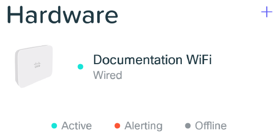

ハードウェアの状態(Hardware Status)
Meraki Goアカウントに接続したすべてのハードウェアの状況は、 ハードウェアタブ(Hardware tab)で確認できます。記載される各ハードウェアにはハードウェアモデルを表す画像、ハードウェアの接続ステータスを示す色付きの点、名前が表示されます。ハードウェアに固有の名前を設定していない場合、代わりにハードウェアの MAC アドレスが表示されます。
リスト内の任意のハードウェアを選択して、 ハードウェアの詳細(Hardware details)ページに移動できます。
