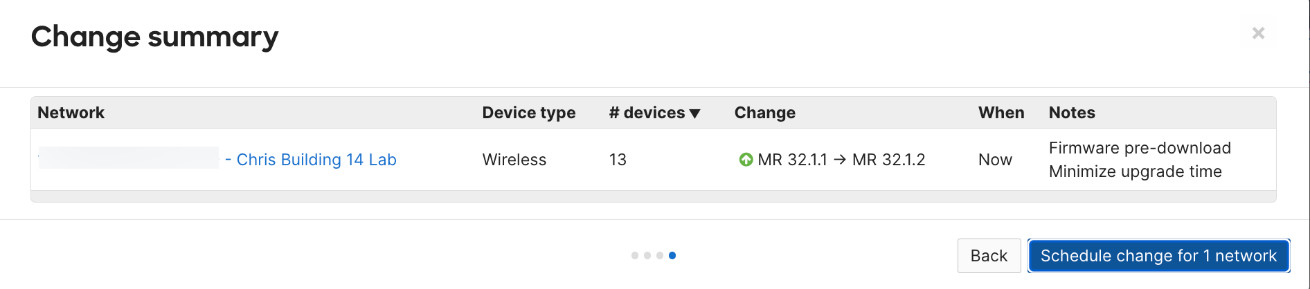

8. 即時ファームウェアアップグレードをスケジュールするか、無線ネットワークへの影響を最小限に抑えるため日時を指定します。
9. ファームウェア変更の要約を確認し、アップグレードを開始します。
