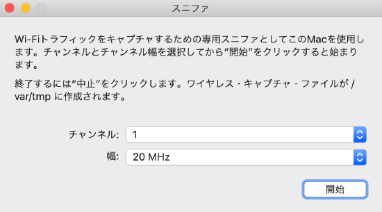

開いたら、左上の [ウィンドウ] セクションに移動し、[スニファ] を選択します。
チャンネルと幅を選択し、開始を押します。 これは、監視対象のクライアント/AP が現在使用しているチャネルと一致する必要があります。 この例は、5 GHz – チャネル 56、チャネル幅 20 Mhz でのキャプチャの例を示しています。
Note: チャネル ボンディングによるフレームのドロップを回避するために、20 MHz を使用して AP からのすべてのトラフィックをキャプチャすることをお勧めします。
チャンネルと幅を設定したら、「開始」をクリックします。 キャプチャを保存するフォルダーに (/var/tmp) 注意してください。事象を再現させたら、キャプチャを停止します。 フォルダーに移動するには、Finder に切り替えます。 次に、上部にある [移動] を選択し、[フォルダへ移動...] を選択します。
