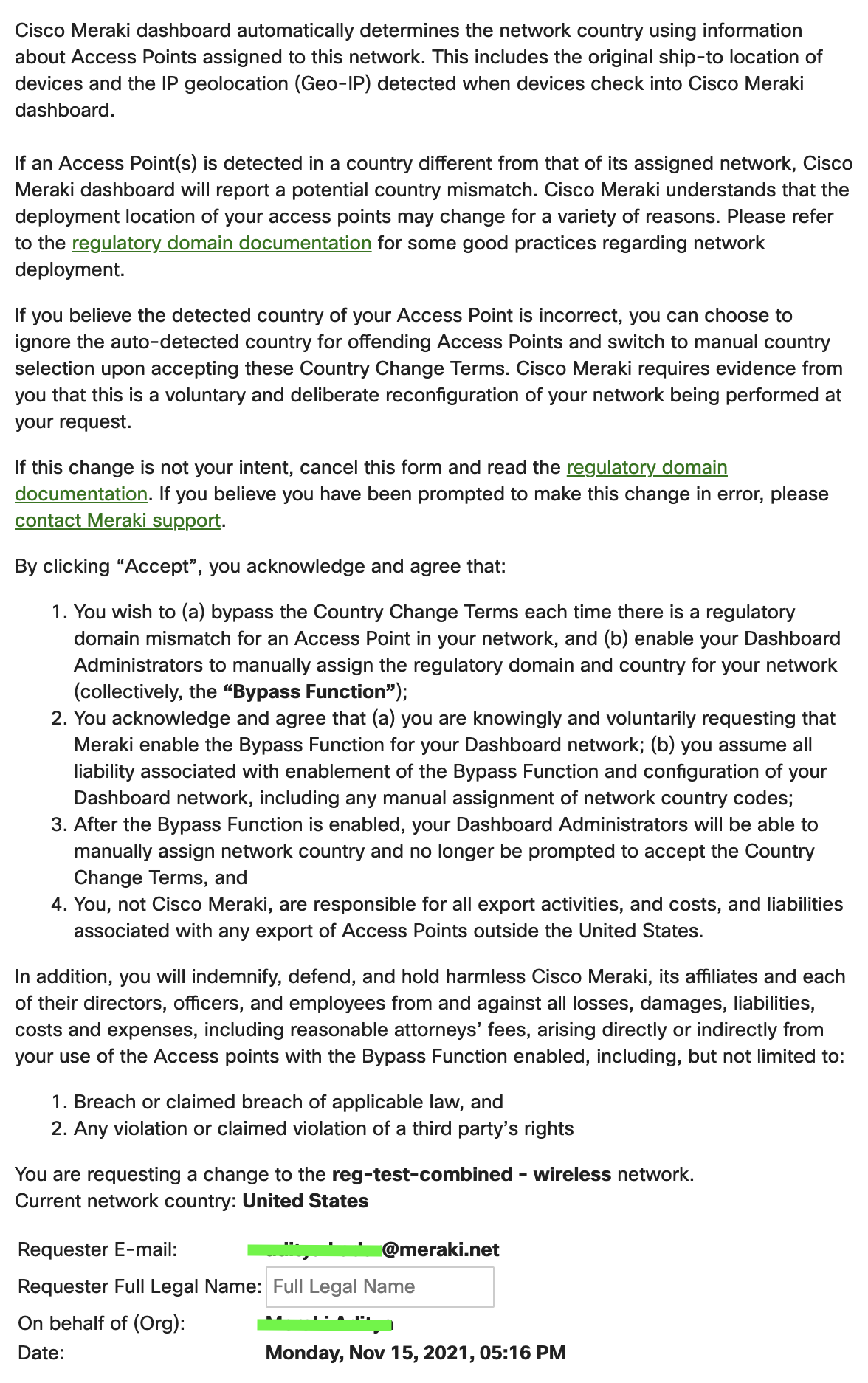

手動設定の利用事項に同意することで、Geo-IP ロケーションをバイパスし、特定の国の規制ドメインを手動で設定できます。
これを行うには、アクセスポイントの物理的な位置が指定されたものと一致することを確認し、ネットワーク上で使用される正しい規制ドメインを設定する責任がユーザーにあることを明記した法的契約を受け入れる必要があります。
設定
ネットワーク全体 > 一般 に "国情報を手動で設定" というオプションが表示されています。
クリックすると設定を変更するにあたって同意する必要がある規約が表示されます。記載内容をよく読み同意ください。

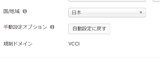

同意後、”手動設定オプション" が表示され、任意のタイミングで自動設定に戻すことができます。
同意後は国/地域 で国情報を手動で変更できます。
アクセスポイントに設定されている国情報を確認するには、ワイヤレス > アクセスポイント から対象のアクセスポイントを選択し、規制ドメイン情報を参照します。

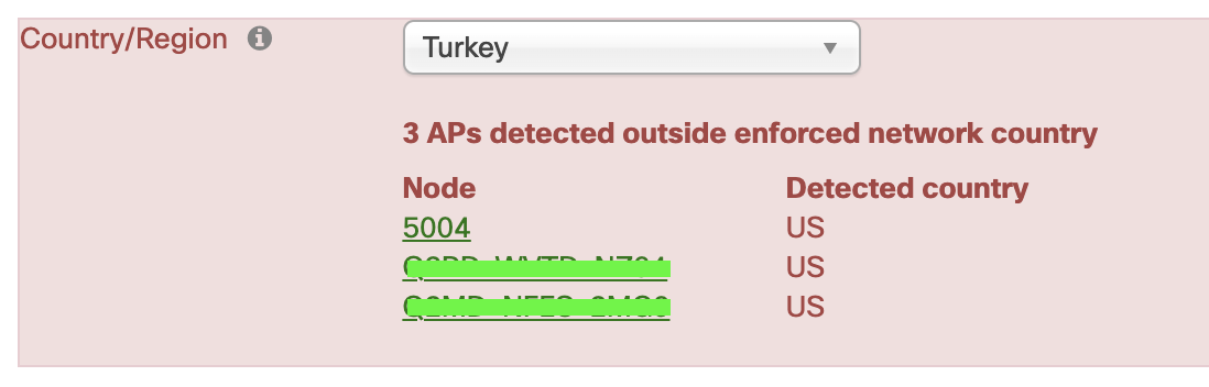

アラートAlerts
規制ドメインが設定と一致していない場合、アラートが表示されます。アラートはネットワーク全体 > 一般 で以下のように表示されます。
この例では、アクセスポイントはアメリカの規制ドメインで検出されますが、ネットワークは「トルコ」として設定されています。
設定と自動規制ドメイン検出で不一致があるため、アクセスポイントはこの問題についてアラートを表示します。
設定された規制ドメインが正しい場合、つまりアクセスポイントが物理的にトルコに位置している場合(この場合)、上書きを実行できます。
APの設定を強制的に上書きする(Override APs to match network) をクリックすると、アクセスポイントはネットワーク全体のページの規制ドメインの設定を強制的に実行し、GeoIP Location を無視して上書きします。
