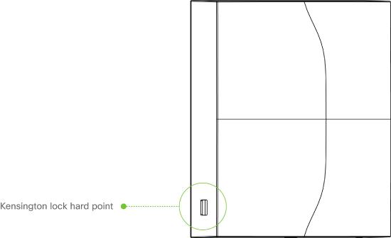

  2. ケンジントン ロック – アクセス ポイントには、標準的なケンジントン ロックを使用して近くの永久構造物に固定できるハード ポイントが含まれています。

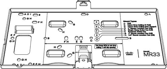

マウント クレイドルを取り付ける
MR33マウント クレイドルを使用すると、壁または中空でない天井、吊り天井、各種の電気ジャンクション ボックスなど、幅広い方法でアクセス ポイントを設置できます。
マウント クレイドルには、設置方法に合わせてカスタマイズされた、さまざまな穴のパターンがあります。(マウント クレイドルと同梱されている)マウント テンプレートは、壁付け用の穴を開ける際や、取り付けタイプごとに使用すべき穴のパターンをマウント クレイドル上で確認する際に使用します。付属のマウント クレイドル テンプレートを見れば、取り付けタイプごとに使用すべき穴のパターンがわかります。
マウント クレイドルを使用して壁または中空でない天井に取り付ける
付属の壁用アンカーとネジを使用して、設置する壁または天井にマウント クレイドルを取り付けます。 物理的なセキュリティ上の理由から、マウント クレイドルを使用して壁または中空でない天井にMR33を取り付けることをお勧めします。

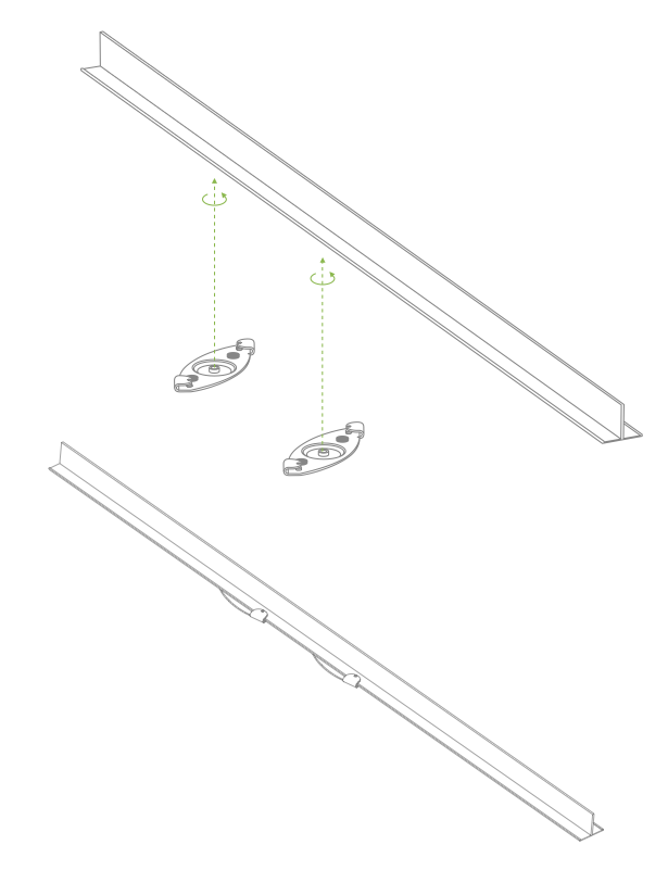

マウント クレイドルを使用して吊り天井に取り付ける
MR33を吊り天井のTレールに取り付ける場合は、付属の吊り天井取り付け用アクセサリ キットを使用します。このアクセサリ キットを使用して、9/16インチ、15/16インチ、または1 ½インチの大半のTレールに取り付けることができます。 キットの内容は以下のとおりです。
  • 吊り天井取り付け用クリップ(止めネジ付き)
  • 4mmネジ×6~32
  • 7mmネジ×6~32: 埋め込みレールへの取り付け専用(一般的には不使用)
  • ラバー スペーサ×2
  1. Tレール クリップを図のように回してはめ込み、Tレールに取り付けます。 黒いフォーム パッドが、設置後にわずかに圧縮されるはずです。    attach-t-rail-clips.png
  2. マウント クレイドル テンプレート上の点線をガイドにして、Tレール クリップをTレールに正しい間隔でセットします。
  3. 5/64インチ(2mm)の六角レンチを使用して、Tレール クリップに止めネジを締めてクリップを固定します。tighten-t-clips.png
  4. マウント クレイドルの穴(「T」のマーク付き)を使用して、マウント クレイドルをTレール クリップに取り付けます。
ヒント:ラバー スペーサとネジをあらかじめマウント クレイドルにはめておくと、片手でマウント クレイドルを持ちながら、もう片方の手でドライバーを持つことができます。 MR33を吊り天井に取り付ける場合は、「MR33に給電する」セクションに進んでください。
マウント クレイドルを使用して電気ジャンクション ボックスに取り付ける
MR33は、4インチの角形ケーブル ジャンクション ボックス、3.5または4インチの丸形ケーブル ジャンクション ボックス、または欧米で使用されている各種アウトレット ボックスに取り付けることができます(取り付け用のネジは付属していません)。
使用するジャンクション ボックスのタイプに合った取り付け用具を使用して、マウント クレイドルをジャンクション ボックスに取り付けてください。

ケンジントン ロック
アクセス ポイントのデバイス側面にあるハード ポイントにケンジントン ロック ケーブルをつなぎます。
ケーブルのもう一方の端を固定場所(パイプや建物の固定物)につなぎます。
