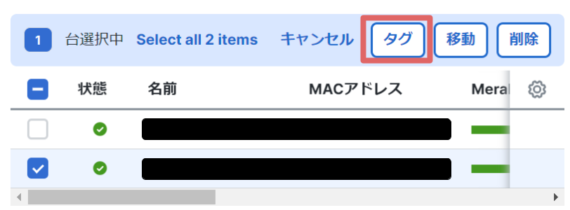

  1. ワイヤレス > アクセスポイント をクリック
  2. タグを追加するアクセスポイントをチェックする
  3. "タグ" をクリック

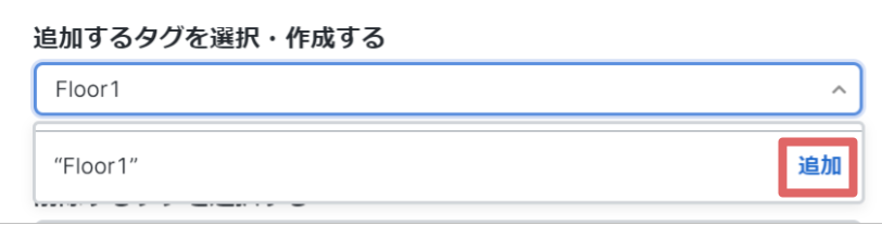

  4. 追加するタグを選択・作成する で追加するタグを入力し”追加" をクリックする
    ※既存のタグを追加する場合はドロップダウンメニューをクリックし、既存タグにチェックをいれます
