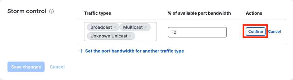

4. 利用可能なポート帯域幅の割合 欄に 1~99% の間で割合を入力してルール設定を完了します。
switch settings storm control step 3
5. 「確認」をクリックします。

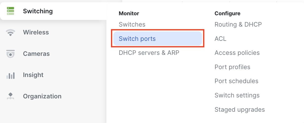

1. スイッチ > 監視 > スイッチポートに移動します。
Dashboard navigation to switch ports
