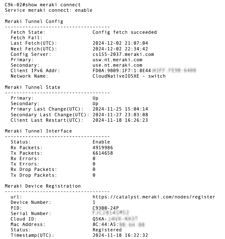

Catalyst 9000 スイッチが正常に登録され、Meraki トンネルが接続されていることを確認するには、show meraki connect コマンドを使用します。
トンネルの状態は Up である必要があります。
トンネルが Up にならない場合は、適切なファイアウォールルールが設定されているか再度ご確認ください。接続試行の詳細は syslog(show logging)で確認できます。
出力には、スイッチをダッシュボードネットワークに登録するために必要な Cloud ID が表示されます。
例えば、正常に接続された場合の出力例は次のようになります。
Meraki デバイス登録の最終セクションにあるCloud IDは、ダッシュボードでスイッチを登録・管理する際に使用します。

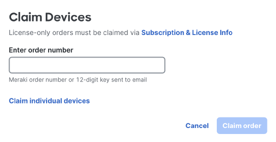

- 続けて、ダッシュボードにログインし、オーガナイゼーション > インベントリ に移動します。
インベントリ ページの新しいバージョンのみがサポートされています。新しいバージョンを試すオプションが表示されている場合は、必ず選択して続行してください。
- デバイス登録 をクリックします。

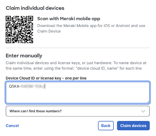

- デバイスを個別に登録する をクリックします。
 注意: Catalyst スイッチの Cloud ID を1つまたは複数入力できます。
