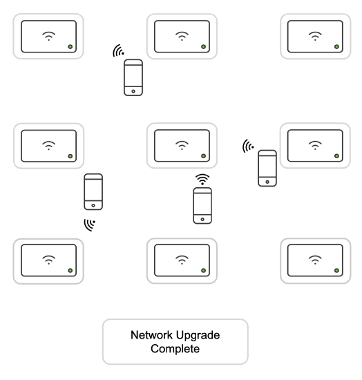

これでネットワークのアップグレードが完了し、すべての AP がオンラインに戻りました。このシナリオでは、ゲートウェイへの Wi-Fi接 続を提供するために、"Upgrade Group 1" または"Upgrade Group 2" の AP が常に利用可能であるため、ほとんどのクライアントは接続の問題を経験することはないでしょう。
