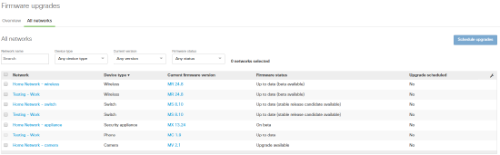

最新のファームウェアを先取りするには?
ダッシュボードで 組織 > 監視 > ファームウェアアップグレード を開きます。すべてのネットワーク タブから対象ネットワークとデバイスタイプを選び、スケジュールアップグレード でベータ版を指定できます。
ベータ版へのアップグレード例
現在のバージョンとリリースノートはどこで確認できますか?
ダッシュボードで オーガナイゼーション > 監視 > ファームウェアアップグレードスケジュールアップグレード タブを開くと、各ネットワークの「現在のファームウェアバージョン」が表示されます。概要 タブの「最新ファームウェアバージョン」欄でリリースノートを参照できます。機能詳細はドキュメント、営業担当、またはサポートへお問い合わせください。
