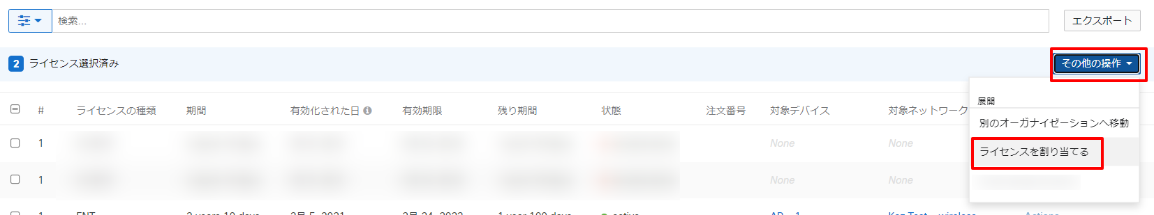

ライセンス数タブからライセンスをデバイスに割り当てる
"ライセンス数"タブからは単一あるいは複数のライセンスをデバイス(単複)に割当できます。
"Actions" から "Assign License" をクリックします
.png?revision=1)
複数のライセンスを選択している場合は右上の "その他操作" > "ライセンスを割り当てる" をクリックします
.png?revision=1)
選択したライセンスを"Select" ボタンから個別のデバイスに割り当てるか、複数のデバイスに一括で割り当てられます。後者の場合デバイスのチェックボックスを使用して右上の Select ボタンから一括で割り当てます。
.png?revision=1)
