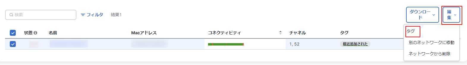

1. ダッシュボードより、ワイヤレス > アクセスポイント をクリックする
2. タグを追加したいアクセスポイントのチェックボックスをクリックする
3. 編集 > タグ をクリック
新しい UI ではデバイス一覧の右上にあります。
UI where AP tags can be added

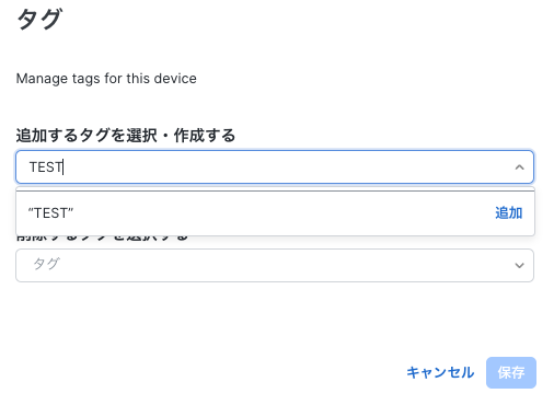

4. 新しいタグを入力し、追加と保存の順にクリック
注: タグは大文字と小文字を区別しますが、複数の大文字・小文字のバリエーションを使用するのは避け、ユースケースごとに完全にユニークなタグを使用することをお勧めします。似たようなタグが必要な場合は、West1やWes-tのようにハイフンや数字を追加して使用してください。
新しい UI では以下のとおりです。
新しいタグを入力し、追加ボタンをクリック
Enter new tag and click add button to create the tag.

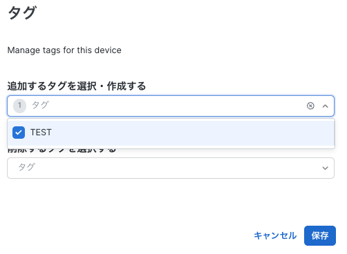

もしくは、既存タグの選択・追加を行い、保存をクリック
Select from existing tag to add and save it.
新しい UI では追加、あるいは割当後 "保存" をクリックすることで追加が完了します。
Add/Remove AP tag
