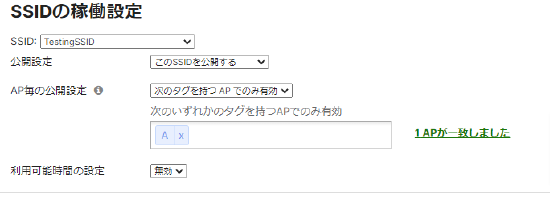

  1. こちらのドキュメントを参照し、アクセスポイントにタグを追加する
  2. ワイヤレス > SSID の稼働設定をクリック
  3. 対象の SSID をドロップダウンメニューから選択する
  4. ”AP毎の公開設定" から "次のタグを持つ AP でのみ有効" を選択する
  5. 表示された入力欄から対象とするタグを選択する
6. 選択後、変更内容を保存をクリック
画像の例では "TestingSSID" という SSID は "A" というタグを持つアクセスポイントでのみブロードキャストされることになります。SSIDのブロードキャストを完全に制御するには、上記の手順をターゲットSSIDごとに繰り返す必要があります。
