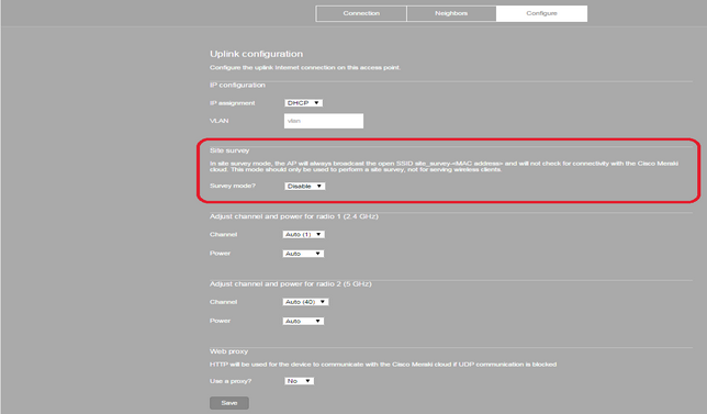

- ローカル ステータス ページで、Configure タブに移動します。
- サイト サーベイ モードを有効に設定して、サイト サーベイ モードをオンにします。
オプション: サイト サーベイ SSID を有効化した後、SSID のチャネルと電力は、ラジオごとに手動で設定できます。
注意: サイト サーベイ SSID は、AP がネットワークにクレームされている場合にのみブロードキャストされます。AP がクレームされていない場合は、2.4GHz でのみ SSID をブロードキャストします。
6. アクセス ポイントをサイト サーベイ モードに設定すると、以下のようにオープン SSID「site_survey-<AP の Mac アドレス>」をブロードキャストし始めます。
