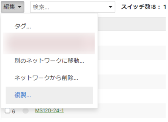

スイッチ一覧ではコピー”先”のスイッチを選択し、編集 > 複製 をクリックした後にコピー""のスイッチを選択してください。
以前のダッシュボード UI
  1. スイッチ > スイッチ へ移動し、コピー先のスイッチを選択する(複数可)
Clone targets selected in old version Dashboard.
  1. 左上の編集 から "複製" を選択する
MS edit clone in old version Dashboard.

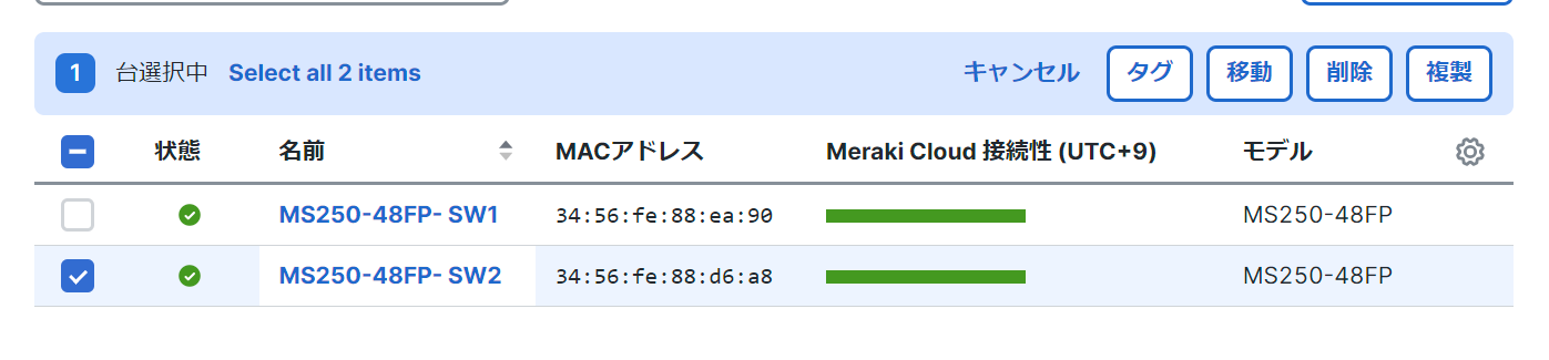

以下の例のスクリーンショットでは、MS250-48FP- SW1がソースで、MS250-48FP- SW2がコピー先です。
  1. 「スイッチ > スイッチ」に移動し、対象のスイッチ(または複数のスイッチ)の隣のチェックボックスをクリックしてください。
    Switch page in New Dashboard.
  1. 複製を選択します。
Clone switch in New Dashboard.
  1. 対象スイッチが参照するソーススイッチの名前を入力し、それを選択してください。
    Select source switch in New Dashboard.
  2. ソースから対象スイッチ(複数可)へ設定をコピーするには、複製をクリックします。
