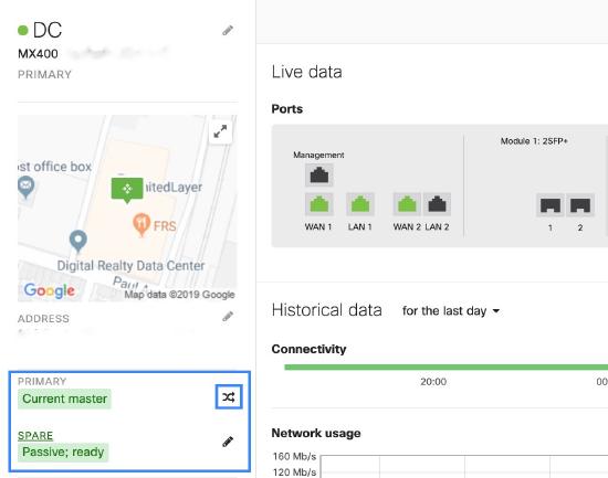

スワップ ボタンは、2つのMX間でプライマリとスペアの役割を交換するために使用され、HAフェールオーバーをテストするためのものではありません。フェールオーバー テストを行うには、プライマリMXへのアップリンクを完全に切断する必要があります。

既存のダッシュボード ネットワークのWarm Spareフェールオーバーを設定するには、Security & SD-WAN(セキュリティ & SD-WAN) > Monitor(監視) > Appliance status(機器のステータス)に移動し、ページの左上付近のデバイス名の下にあるConfigure warm spare(Warm Spareを設定)を選択します。表示されるウィンドウで、Enabled(有効)を選択します。 セカンダリMXのシリアル番号を入力して、目的のアップリンクIP設定を選択し、Update(更新)を選択して、Warm Spareを有効にします。
