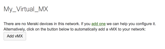

ネットワークを作成して適切なライセンスを追加すると、「Add vMX(vMXを追加)」をクリックすることで、新しいvMX100をネットワークに導入できます。
