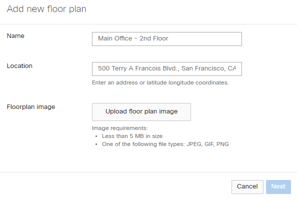

カスタム フロアプラン/マップをアップロードする手順:
  1. ネットワーク全体 > 監視 > マップ&フロアプラン に移動します。
  2. 新規フロアプランを追加 を選択します。
Meraki ダッシュボードで新しいフロアプランをアップロードする際に情報を入力するフィールド。ここから新しいフロアプランもアップロードできます。
  1. フロアプランの 名前 を入力します。
  2. フロアプランの ロケーション(住所または座標)を入力します。
  3. 導入用のカスタム フロアプラン画像をアップロードします。建物の各階は別々の画像としてアップロードする必要があることに留意してください。
  4. 次へ を選択します。
  5. 入力した住所に基づき、フロアプランは概算の位置に配置されます。次に、フロアプランをクリックしてドラッグし、Google マップに正しく位置合わせします。Google マップに位置合わせすることで、フロアプラン上に配置したデバイスが他のマップビューの対応する場所と自動的に同期します。
  6. フロアプランを保存して閉じる または フロアプランを保存してデバイスを配置する をクリックします。

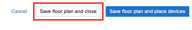

次へ をクリックすると、入力した場所にフロアプランが配置されます。サイトの実際の位置と向きに合わせて、フロアプランを移動、回転、サイズ変更できます。フロアプランのサイズと向きを正しく調整したら、画面右上の フロアプランを保存して閉じる をクリックしますこれにより、現在配置済みの AP がフロアプラン上の位置を保持します。
「Save floor plan and close」を選択すると、現在の Meraki デバイスの位置が保持されます。

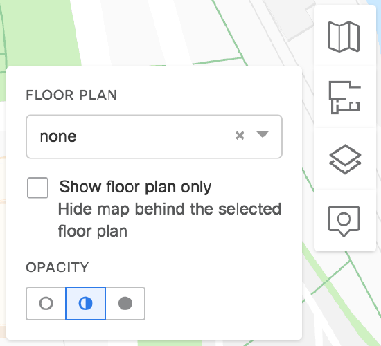

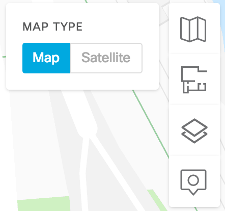

  • 地図の種類: フロアプランを地図 および 衛星画像 ビュー上に重ねて表示するかどうかを選択します。
必要に応じて、フロアプランをマップまたはサテライト ビュー上に重ねて表示できます。

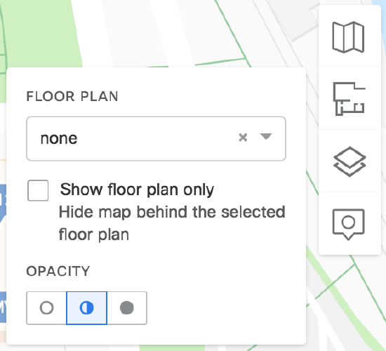

  • フロアプラン : 定義済みフロアプランの一覧から表示するフロアプランを選択し、マップビュー上に重ねるフロアプランの不透明度を設定します。
ネットワーク デバイスの場所を表示するための各種マップオプション。アップロードしたフロアプランもここで表示できます。

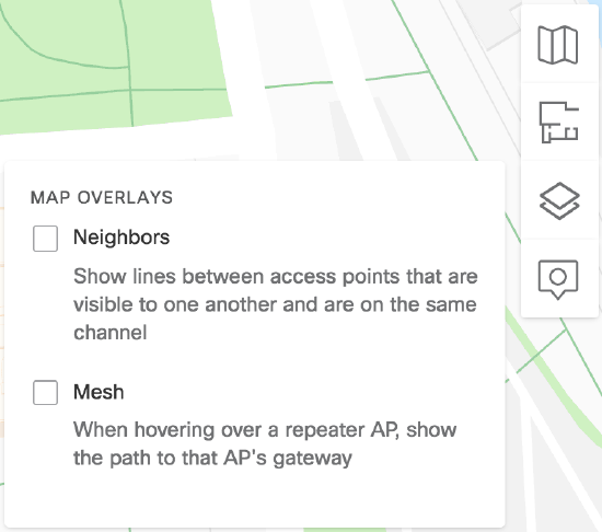

レイヤー:
  • 近隣の AP
  • メッシュ
Neighbors: 相互に可視で同一チャネルのアクセスポイント間に線を表示します。Mesh: リピータ AP にカーソルを重ねると、その AP のゲートウェイまでの経路を表示します。
注: 近隣ラインはメッシュ近隣 AP 間でのみ表示されます。ゲートウェイ モードでリピータが関連付けられていない AP では、近隣ラインは表示されません。

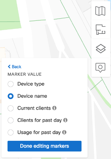

  • マーカー値: 各デバイスのアイコン内に何を表示するかを制御します
    • デバイスタイプ - デバイスの型番が表示されます
    • デバイス名 - デバイス名が表示されます
    • 現在のクライアント数 - 現在そのデバイスに接続しているクライアントの数
    • 過去 1 日のクライアント数 - 過去 1 日間にそのデバイスに接続したクライアントの数
    • 過去 1 日の使用量 - 過去 1 日間の総データ使用量
マーカーの値のオプション: デバイスタイプ、デバイス名、現在のクライアント数、過去 1 日のクライアント数、過去 1 日の使用量。
