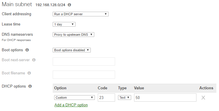

DHCP オプションの構成
- セキュリティ & SD-WAN > 設定 > DHCP へ移動します(MS スイッチの場合は、スイッチ > 設定 > ルーティング & DHCP > 設定対象のインターフェース > DHCP 設定)。
- DHCP オプションを追加 を選択します。
- 一覧から目的のオプション を選択するか、一覧にない場合はカスタム オプションを追加します。
- DHCP のコード を入力します。
- タイプ は テキスト、IP、16進数(Hex) から選択します。
- 値 フィールドにそのオプションの値を入力します。
- 変更を保存 をクリックします。

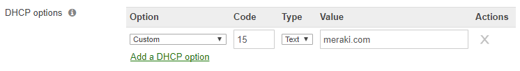

接続固有の DNS ドメイン サフィックスの設定
接続固有の DNS ドメイン サフィックスは、DHCP オプション 15 を使用して DHCP クライアントに割り当てます。以下はダッシュボードで DHCP オプション 15 を割り当てる手順です。
- オプションからカスタム オプションを追加します。
- コード に 15 を入力し、タイプ は テキスト を選択し、値 に DNS ドメイン サフィックスを入力します。
- 変更を保存 をクリックします。
この例では、meraki.com を DHCP オプション 15 で割り当てます。
Windows クライアントで ipconfig /all を実行すると、サフィックスが割り当てられていることが確認できます。
