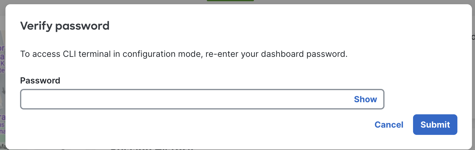

さらに、フルアクセスロールの管理者は、CLI ターミナルの設定モードを起動する前に、ダッシュボードのパスワードで再認証する必要があります。
注意: SAML 連携による外部認証でダッシュボードに認証されている管理者は、再認証を求められません。
