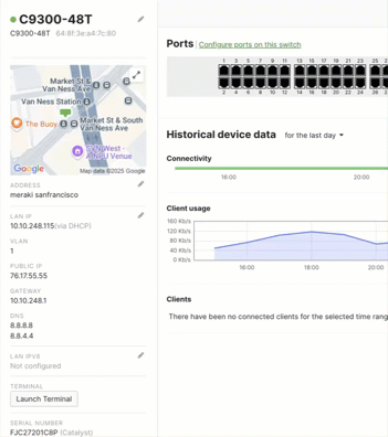

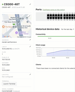

スイッチに静的 IP を設定する手順
1. スイッチ詳細サイドバーに移動します。
2. オプションで「静的 IP」を選択します。
.gif?revision=1&size=bestfit&width=434&height=535)
2. 自動的に「ルーティング& DHCP」ページにリダイレクトされます。
3. 「ルーティング& DHCP」ページで新しい L3 インターフェースを作成します。
4. 「V4 アップリンク」を選択してこのインターフェースをアップリンクとして指定します。
.gif?revision=1&size=bestfit&width=740&height=611)
4. DHCP に戻す場合は、スイッチ詳細サイドバーに戻ります。
5. 設定を「静的 IP」から「DHCP」に変更します。
.gif?revision=1&size=bestfit&width=409&height=462)
