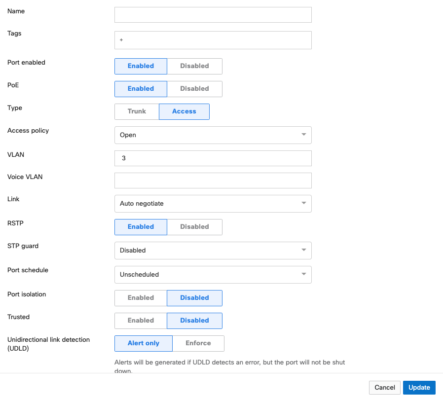

スイッチポート設定メニューが表示されます。
Switchport Config Menu
スイッチポートでの RSTP 有効化
スイッチポート設定メニューの RSTP 欄で 有効 または 無効 を選択できます。

スイッチポートでの STP ガード設定
STP ガード 設定オプションのプルダウンから 無効、ルートガード、BPDU ガード、ループガード を選択できます。

スイッチポート STP 設定の保存
スイッチポート設定メニュー下部の 更新 を選択し、設定を保存してください。
