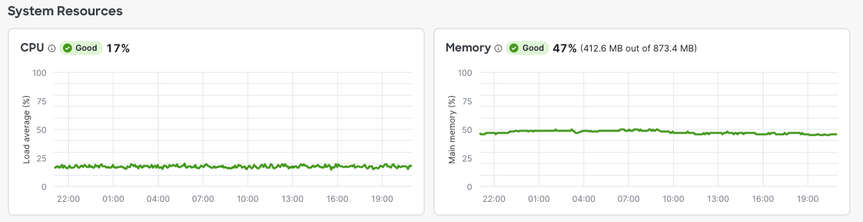

システムリソース
システムリソースコンポーネントでは、AP の CPU 負荷とメモリ使用率の履歴を表示します。これらにより、CPU の過負荷、メモリリーク、AP とクラウド間および AP とネットワーク間接続の中断などによる問題を事前にトラブルシュート可能です。CPU とメモリは以下の 3 段階で分類されます:
0 - 75% : 良好
76 - 85% : 普通
86% 以上 : 不良
システムリソース(メモリ)

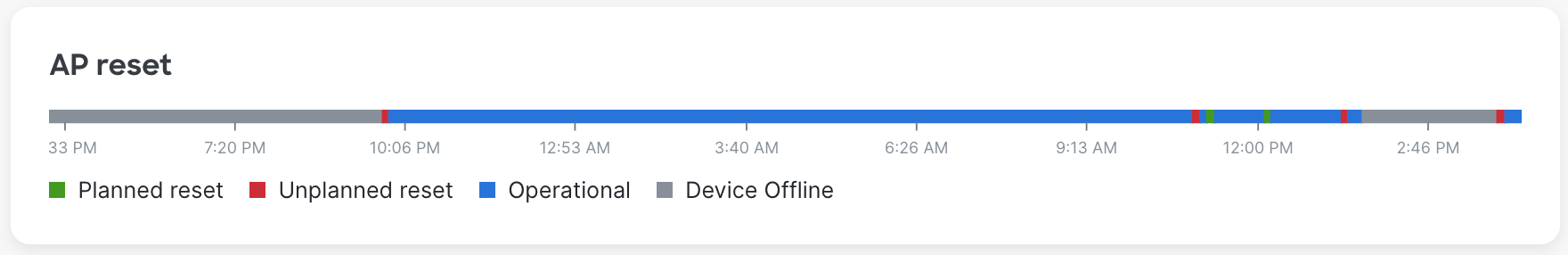

AP リセット
AP リセットグラフは、過去 24 時間の AP 動作履歴を追跡します。計画的または予期せぬリセットが発生すると、そのイベントがタイムラインに記録され、ネットワークの不安定さの傾向を確認できます。
AP リセットグラフ
注: 現在の実装では、AP のリセットとダッシュボードでのダウンタイムは区別されません。

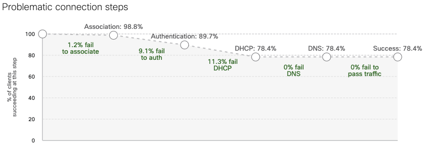

不具合発生接続試行ステップ
接続時の各ステップにおけるクライアント失敗を集計して表示し、各失敗ステージを全体に対する割合で分類します。これにより、特定の AP に接続してトラフィックを送信する際に複数のクライアントがどの段階で問題を抱えているかを可視化できます。数値をクリックすると、対応するフィルタが適用された失敗理由テーブルに移動し、同じ失敗を経験しているクライアント数が表示されます。
下の図では、AP を経由したクライアント接続のうち 78.4% が正常接続、1.2% がアソシエーション失敗、9.1% が認証失敗、11.3% が DHCP 失敗となっています。数値はすべてアクティブボタンで、クリックすると該当するフィルタが適用されたイベントログタブに移動します。
AP 問題ステップ
9.1% fail to auth」をクリックすると、認証失敗でフィルタされたイベントログタブに移動します。さらに時間、クライアント、SSID、失敗ステップで絞り込みが可能です。
認証問題でフィルタされたイベントログ

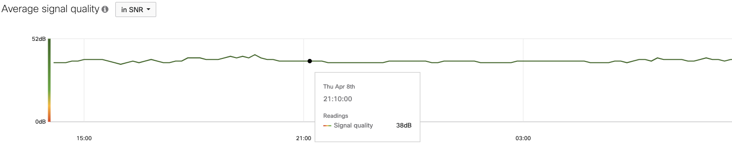

平均信号品質
平均信号品質グラフは、RSSI 値または SNR 値を選択でき、選択内容に応じてグラフが変化します。指定時刻に AP に接続中のクライアントの RSSI または SNR を平均し、グラフに表示します。特定エリアでの無線問題のトラブルシューティングにおいて、このグラフで時間経過ごとの信号品質低下を確認できます。グラフには紫色の AutoRF イベントバーが重ねられ、全クライアントの信号品質が低下すると色が変化します。
Wireless Health 平均信号品質

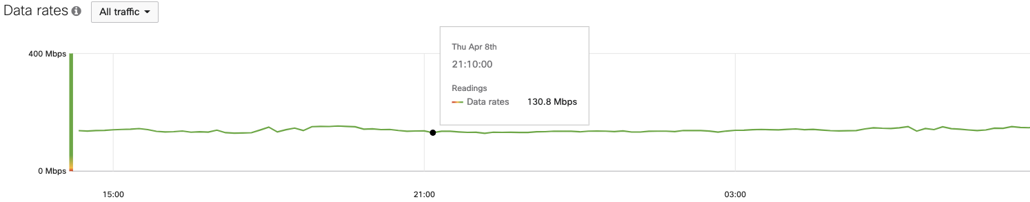

データレート
データレートグラフでは、選択期間における AP 接続クライアント全体の平均データレートを表示します。アップロード、ダウンロード、平均レートを切り替え可能です。マウスオーバーで特定時刻の値を確認できます。
Wireless Health データレート
注: Y 軸最大値はスケーリング用であり、選択期間の最大データレート値ではありません。ピークにマウスオーバーすると実際の最大データレートが表示されます。
