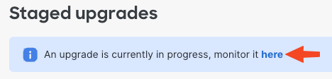

アップグレードの監視
アップグレードがスケジュールされると、ダッシュボードに監視ページが表示されます。ここでは、各グループのアップグレードステータスを監視し、再スケジュール、ロールバック、キャンセル、延期を行うことができます。
段階的アップグレードを監視するには、「オーガナイゼーション > ファームウェアアップグレード > アップグレード予定」または「スイッチ > 段階的アップグレード」に移動し、ページの上部にある通知のリンクをクリックします。
