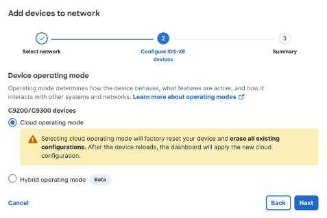

デバイスをクラウド運用モードへ変換する準備ができたら、そのデバイスをダッシュボードネットワークに追加します。ダッシュボードネットワークへ追加されるまで、クラウド構成によるクラウド管理への変換は行われません。
ネットワークに追加する対象の Catalyst スイッチを選択すると、利用するダッシュボードネットワークと運用モードを選択する画面が表示されます。
ダッシュボードネットワークへ追加されると、Meraki クラウド運用モードへの変換が開始され、工場出荷時リセットが実行され、コンソールは読み取り専用モードとなります。
スイッチが工場出荷時リセット、再起動、および Meraki クラウド運用モードでダッシュボードに接続されるまで最大 15 分かかる場合があります。
工場出荷時リセット中はスイッチの電源を切らないでください。 コンソール接続は読み取り専用モードとなり、進行状況のモニタリングが可能です。
