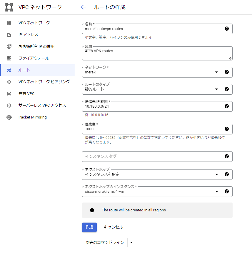

vMXを経由して、GCP内のホストと拠点にあるサブネットが相互に通信を行うためには、VPCルーティングテーブルにて、拠点にあるAuto VPN対象のサブネットを追加する必要があります。
  1. GCPコンソール上で、VPCネットワーク>ルートへ移動し“ルートを作成”をクリック
  2. 名前説明を入力
  3. vMXを作成したネットワークを選択
  4. 送信先IP範囲にて、対向拠点のサブネットを指定
  5. ネクストホップ欄にて“インスタンスを指定”を選択し、ネクストホップのインスタンス欄にて、vMXインスタンスを選択
グラフィカル ユーザー インターフェイス, アプリケーション自動的に生成された説明
