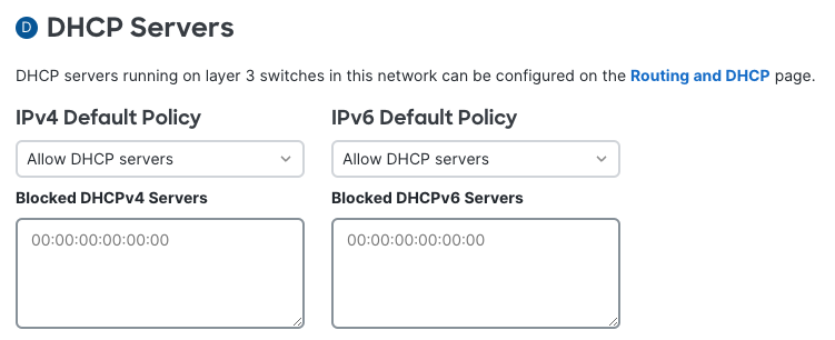

     DHCP サーバーのポリシー UI
DHCP サーバーのブロック
デフォルト ポリシーが 許可 に設定されている場合、問題のサーバーの MAC アドレスを ブロック対象 DHCP サーバー ボックスに入力することで、DHCP サーバーを明示的にブロックできます。これにより、その MAC をソースとする DHCP トラフィックがスイッチを通過することを防ぎます。ブロックするサーバーの MAC アドレスは、手動で入力するか、DHCP サーバー リストで検出されたサーバーを ブロック することでリストに追加できます。
注意: DHCP サーバーとして構成された Meraki スイッチは、常に DHCP トラフィックの通過が許可されます。
警告: DHCP サーバーをブロックすると、そのサーバーはすべての VLAN とサブネットでブロックされます。
許可済み DHCP サーバー
デフォルト ポリシーが『DHCP サーバーをブロック』に設定されている場合、ブロック対象 DHCP サーバー ボックスは 許可対象 DHCP サーバー ボックスに変わります。この変更を行うと、許可対象 DHCP サーバー ボックスのいずれかのエントリと MAC アドレスが一致する DHCP サーバーのみが DHCP トラフィックの通過を許可され、それ以外の検出された DHCP サーバーは DHCP トラフィックの通過が許可されません。

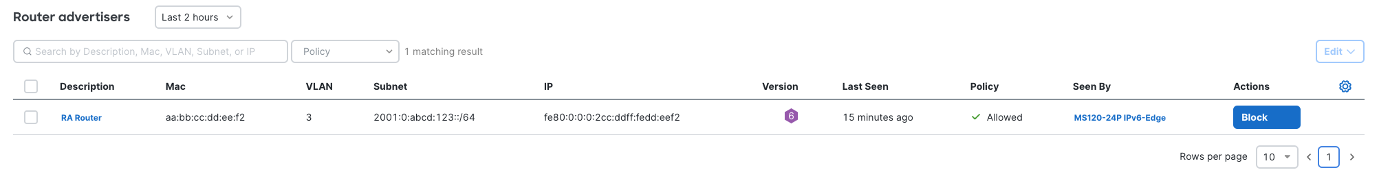

検出されたルーター アドバタイズメント送信者
ルーター アドバタイズメント送信者 セクションには、ルーター アドバタイズメント を送信していることが観測されたネットワーク上のデバイスが一覧表示されます。ドロップダウン メニューから適切な期間を選択することで、直近 2 時間、直近 1 日、直近 1 週間、直近 30 日間 に検出されたデバイスを表示できます。ネットワーク上の Meraki スイッチがそのデバイスをソースとするルーター アドバタイズメントを観測した場合にのみ、デバイスはここに表示されます。
「検出されたルーター アドバタイズメント送信者」セクション - ダッシュボード UI
警告: RA ガードでデバイスをブロックすると、そのデバイスからのルーター アドバタイズメントはすべての VLAN とサブネットでブロックされます。
