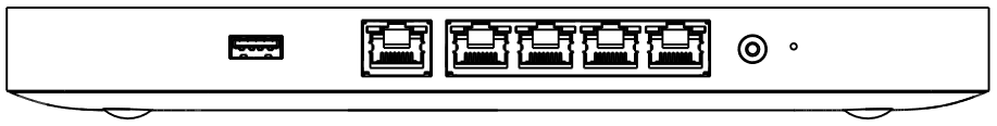

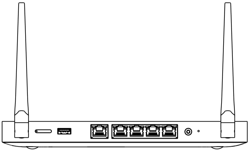

MX67/MX67W/MX67C背面パネルの機能
背面パネルのその他の機能については、次の表を参照してください(左から右の順)。
SIM カード スロット(MX67C) アクティブで、サポートされているSIMカードをこのスロットに挿入して、セルラー機能を有効にできます。
USBポート
外部3G/4Gワイヤレス モデム用USB3.0。トラフィックのステータスはUSB LEDによって示されます。
WAN/インターネット ポート このポートは、WANへの接続を提供します。
LANポート
これらの4つのポートは、コンピュータ、プリンタ、アクセス ポイント、またはイーサネット スイッチへの接続を提供します。
LEDが緑色で点灯している場合は双方向接続を示し、緑色の点滅はトラフィックが発生していることを示します。
LAN2ポートは、LANポートまたは2つ目のインターネット ポートです。
電源入力 本体の電源供給専用として設計されています。
リセット ボタン
リセットが必要な場合は、ペーパー クリップを挿入します。
ダウンロードした設定を削除して再起動するには、1秒間押します。
初期設定に強制リセットするには、10秒以上押し続けます。

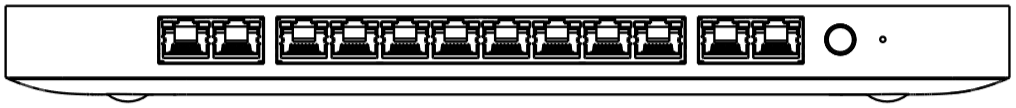

MX68/MX68W/MX68CWの背面パネルの機能
WAN/インターネット ポート これらの2つのポートは、WANへの接続を提供します。
LANポート
これらの8つのポートは、コンピュータ、プリンタ、アクセス ポイント、またはイーサネット スイッチへの接続を提供します。
PoE+ポート
これらの2つのLANポートは、コンピュータ、プリンタ、アクセス ポイント、またはイーサネット スイッチへの接続を提供します。
各ポートは最大30WのPoE電力を出力します。
リセット ボタン

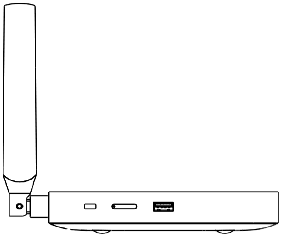

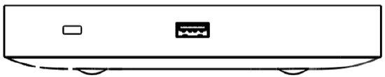

MX68/MX68W/MX68CWの側面パネルの機能
側面パネルのその他の機能については、次の表を参照してください(左から右の順)。
SIM カード スロット(MX68CW) アクティブで、サポートされているSIMカードをこのスロットに挿入して、セルラー機能を有効にできます。
USBポート
3G/4Gワイヤレス カード用USB 2.0。トラフィックのステータスはUSB LEDによって示されます。
