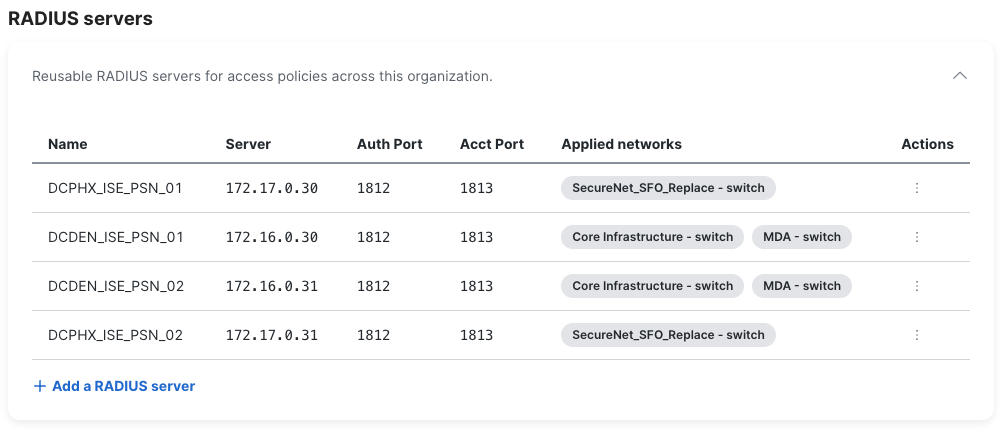

RADIUS サーバー
組織レベルで RADIUS サーバーを定義します。定義した RADIUS サーバーは、組織内の任意のスイッチングアクセス ポリシーに割り当てることができます。このセクションでは、組織内のすべての RADIUS サーバーの一覧と、それが適用されているネットワークが表示されます。「アクション - 適用されている場所を表示」を展開すると、RADIUS サーバーが適用されているアクセス ポリシーの全リストを見ることができます。
既存の RADIUS サーバーを編集する場合、その更新内容は RADIUS サーバーを利用しているすべてのネットワークとアクセス ポリシーに適用されます。
ここで定義された RADIUS サーバーは、現在 MS および CS のスイッチングアクセス ポリシーにのみ適用されます。

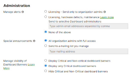

管理
アラートの管理
  • ライセンス - 「ライセンス」が選択されている場合、オーガナイゼーション管理者のみがライセンスアラートを受信します。(読み取り専用および SAML 管理者はライセンスアラートを受信しません。
  • ライセンス、ハードウェア障害、メンテナンス - 「ライセンス、ハードウェア障害、メンテナンス」が選択されている場合、これらのアラートは「選択されたダッシュボード管理者に送信する」の下のテキストボックスで指定された管理者にのみ送信されます。
    • テキストボックスで指定できるのは、オーガナイゼーションに設定されているダッシュボード管理者のみです。
    • 複数のダッシュボード管理者をカンマ区切りで指定することが可能です。
  • 上記以外 - 「上記以外」が選択されている場合、オーガナイゼーション管理者およびこの組織内のすべてのネットワーク管理者に通知が送信されます。
特別なお知らせ
特別なお知らせは、ネットワーク固有でない通知です。例:Meraki ダッシュボードの計画メンテナンス通知など。
  • フルアクセス権を持つすべてのオーガナイゼーション管理者 - すべての特別な通知がダッシュボード上の全オーガナイゼーション管理者に送信されます。
  • 管理しているメーリングリストに送信 - 特別なお知らせの受信者を 1 つのメールアドレスで指定できます。
すべてのオーガナイゼーション全体アラートは同じメールアドレスから送信されます。アラートが迷惑メールフィルターにより失われないよう、noreply@meraki.com および noreply-support@meraki.com を信頼できる送信元に追加してください。
ダッシュボードバナーの表示管理
この機能では、オーガナイゼーション単位で Meraki ダッシュボードに表示されるバナーの種類を管理できます。バナーは「重要」と「非重要」の2種類に分類されます。
  • 重要バナー - サーバー全体の障害、緊急サーバーメンテナンス、大規模障害などの通知が含まれます。
  • 非重要バナー - システムメンテナンス、ファイアウォールテスト警告、ファームウェアアップグレード、クラウド認証証明書のローテーション通知、製品関連のお知らせ、クラウドアーカイブ移行、VLAN タグの不正通知などが含まれます。
設定オプションは以下の通りです。
  • 重要および非重要ダッシュボードバナーを表示 - すべての重要・非重要バナーが表示されます。
  • 重要なダッシュボードバナーのみ表示 - 重要バナーのみ表示され、非重要バナーは非表示となります。
  • 重要・非重要ダッシュボードバナーを非表示 - 両方のバナーを非表示にすることができます。このオプションを選択すると、重要・非重要のどちらに分類されるバナーもダッシュボードに表示されません。
重要・非重要ダッシュボードバナーを非表示」を選択した場合でも、弱いパスワードや二要素認証の有効化が必要な場合などのセキュリティ関連のバナーは引き続き表示されます。ユーザーが重要なセキュリティリスクに気付き、対応できるようにするためです。
