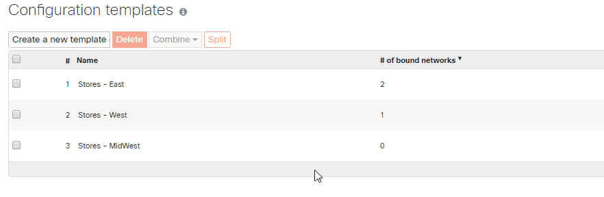

設定テンプレートの作成
まず、設定テンプレートを作成する必要があります。このテンプレートが、バインドされるすべてのネットワークのベースになります。
設定テンプレート作成手順:
  1. オーガナイゼーション > 設定テンプレート に移動します。
    navigate to organization and then to configuration templates to access template menu
  2. 新規テンプレートを作成 をクリックします。
  3. 既存のテンプレートやネットワークをベースにしたテンプレートを作成する場合は、設定をコピー を選択し、該当するネットワークやテンプレートを選択します。
    create template based on existing network
    新規で空のテンプレートを作成する場合は、新規作成 を選択し、テンプレート名を入力します。
    create a blank template
  4. テンプレート名 を入力します。
  5. 追加 をクリックします。
    click on add to confirm changes after creating template
  6. このテンプレートを使用する 対象ネットワーク を選択し、バインドをクリックします。
    まだネットワークをバインドしない場合は、閉じる でこの手順をスキップします。
    select networks from list to bind to the template
  7. Save Changes をクリックします。

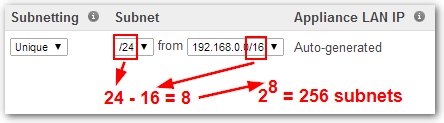

ユニークサブネット利用時、アプライアンス IP は自動的に割り当てられた範囲の最初の使用可能 IP となります。サブネットは指定したアドレス空間とサブネットマスクからランダムに割り当てられ、組織内で既に使用されているサブネットは利用されません。
割り当てるサブネットを選択する際は、その設定で何個のユニークなネットワークが作成できるかを考慮してください。利用可能なユニークサブネット数を超えてネットワークをバインドすることはできません。ユニークサブネット数は、2つの CIDR の「/」以降の数字の差を2のべき乗で計算します。
例:192.168.0.0/16 から /24 を選択した場合、256個のユニークサブネットが作成可能です。
例:10.0.0.0/8 から /23 を選択した場合、32,768個のユニークサブネットが作成可能です。
calculation helps to identify how many unique subnets can be available which will tell how many networks can be bound to the template
ネットワークをテンプレートからバインドを解除すると、そのサブネットは他のネットワーク用に再度利用可能になります。同じネットワークを再度テンプレートにバインドした場合は、以前割り当てられたものではなく新たにランダム選択されたサブネットが割り当てられます。

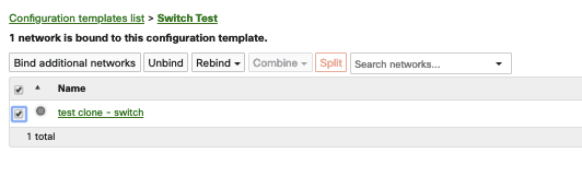

テンプレートからのネットワークのバインドを解除

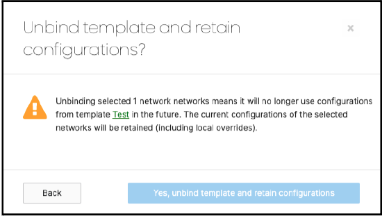

ネットワークを独立して設定したい場合は、テンプレートからバインドを解除する必要があります。共有テンプレートからバインドを解除する際、設定を保持する方法と、テンプレートバインド前の設定へ戻す方法の2つがあります。
設定を保持したままバインドを解除する手順:
  2. テンプレートの行(名前部分以外)をクリックします。
  3. バインドを解除したいネットワークにチェックを入れます。
  4. バインドの解除 をクリックします。
to unbind a network, select the network and click on unbind
5. 「設定を維持して紐づけを解除」を選択します。
6. 続ける をクリックします。
configuration retention options after unbinding the network, this one shows unbind and retain configs
7. 警告を確認したうえで "はい、設定を維持して紐づけを解除します" をクリックします。
confirmation page after choosing unbind and retain configuration option
注意: バインドを解除時にエラーが発生した場合は、サポートまでお問い合わせください。

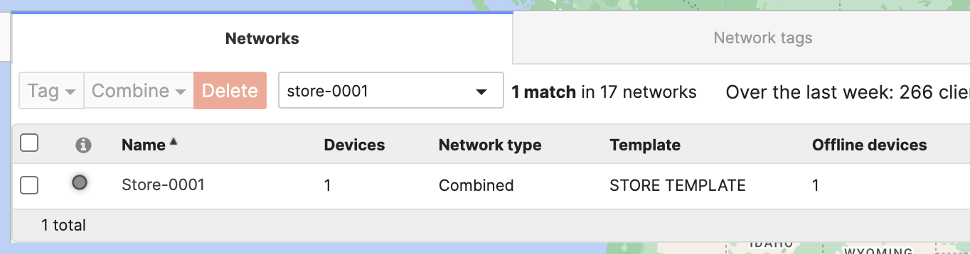

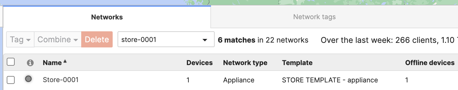

単一製品ネットワークから統合ネットワークへの変更
以下の手順は、テンプレート設定の例に基づきますが、非テンプレートバインドネットワークにも同様に適用可能です。
注意:新規作成時のテンプレートやネットワークはデフォルトで統合タイプです。
  1. 元のネットワークはアプライアンス専用ネットワーク「Store-0001」です。appliance only network that needs to be converted into combined network
  2. 「Store-0001」用に新規の統合ハードウェアネットワークを作成し、「STORE TEMPLATE」にバインドします。インベントリリストの下部からこの時点でデバイスを追加するか、後で追加することもできます。create new combined network
  3. オーガナイゼーション > 概要 で新規作成ネットワーク「Store-0001 TEMP」を分割し、冗長なネットワーク「Store-0001 TEMP - appliance」を削除します。split new combined network and delete appliance part from new network
  4. 新規ネットワーク群と元の「Store-0001」ネットワークを結合し、必要に応じて編集します。combine new networks with old appliance only network
  5. 結果として新しい統合ネットワーク「Store-0001」が作成されます。result after combining new split non appliance network with old appliance only network
