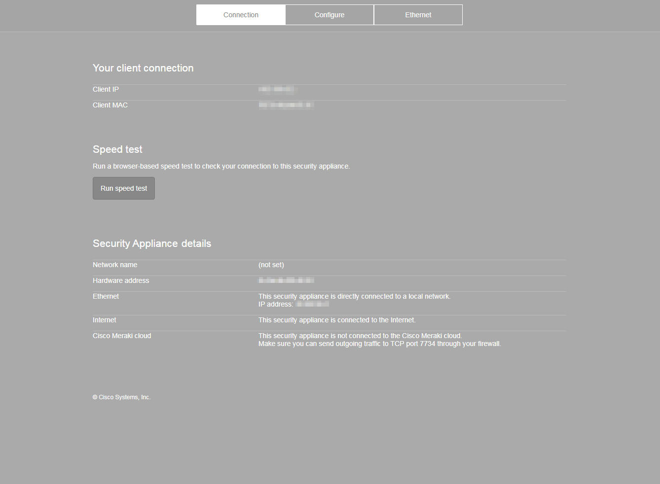

単一の専用WANリンクを持つMXシリーズ
単一の専用WANリンクを持つMXセキュリティ アプライアンスのローカル ステータス ページでは以下の情報および設定オプションが提供されています。
  • Connection(接続)
    クライアントのアプライアンスへの接続や、アプライアンスの現在のネットワーク、アップリンク ステータスに関する情報のほか、その他のクラウド接続およびステータス情報が確認できます。
    • Speed test(速度テスト)
      クライアントからアプライアンスへの速度テストを実行するためのツールです。Internet Explorerを使用する場合、バージョン10以降のみがサポートされます。
Screenshot of the LSP page from an MX showing the connection tab, showing the 'Your Client details', 'speedtest' and 'Security Appliance details'.
