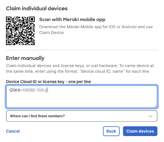

  2. デバイスを個別に登録する をクリックします。
    This image is displayed to select the Claim Individual Devices.
    注意: Catalyst スイッチの Cloud ID を1つまたは複数入力できます。
    This image is displayed to enter the Device Cloud ID.
