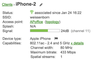

クライアントのスループット要件を評価するには、クライアントデバイスを調査し、その無線機能を把握します。サポートする無線バンド(2.4 GHz と 5 GHz)、サポートする無線規格(802.11a/b/g/n/ac)、そして各デバイスがサポートする空間ストリーム数を特定することが重要です。クライアントデバイスのサポートデータレートはドキュメントから必ずしも確認できないため、ダッシュボードのクライアント詳細ページを使うと簡単に機能を把握できます。
クライアント詳細の一覧例

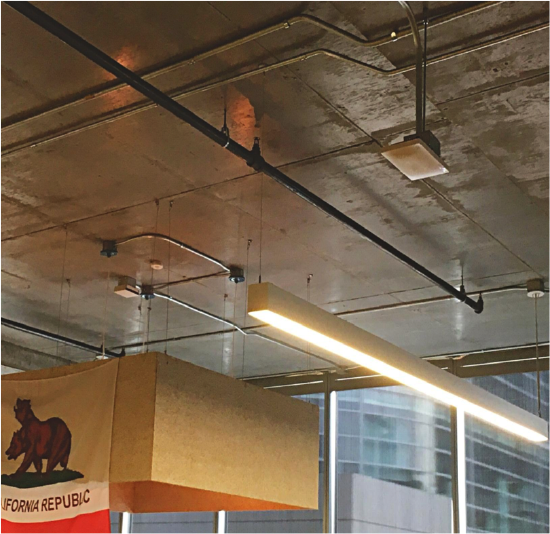

天井設置の MR、Cisco サンフランシスコ
天井設置のアクセスポイントは、天井板、T バー、屋根、または屋根から延びる配管に設置します。これにより、下のユーザーデバイスへの見通し線が確保され、アクセスポイントの設置場所を柔軟に選べるという利点があります。アクセスポイントは、グリッド状に均等な間隔で、また廊下の交差点に容易に配置できます。短所は、天井の高さやアクセスポイントの設置高がカバレッジやキャパシティに悪影響を及ぼす可能性があることです。

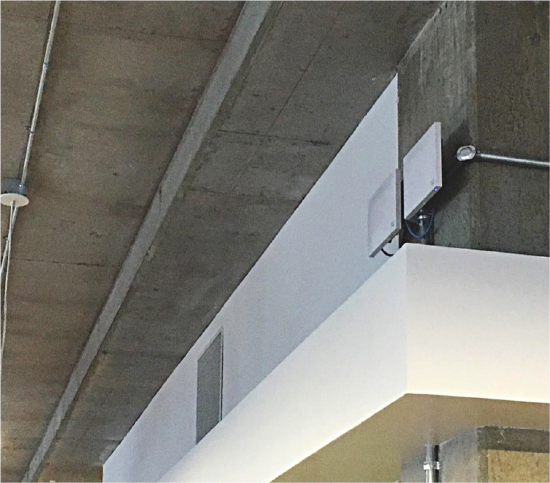

壁面設置の MR、Cisco サンフランシスコ
天井の高さが高すぎる(25 フィート以上)場合や、天井が硬質でアクセスポイントの取り付けが困難な場合は、壁面設置の設計を推奨します。アクセスポイントは、環境の外壁・内壁の石膏ボード、コンクリート、さらには金属面にも取り付けられます。アクセスポイントは通常、床面から 10~15 フィート(3~5 メートル)の高さに、壁から離れる向きで設置します。床に立った状態でも LED が見えるよう、LED が下向きになるように設置してください。壁面設置の無指向性 AP を用いたネットワーク設計は慎重に行う必要があり、指向性アンテナの使用が選択肢にない場合に限って実施するべきです。

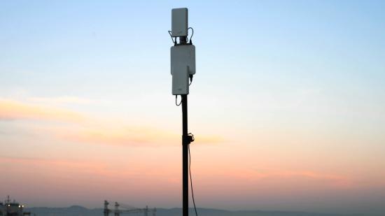

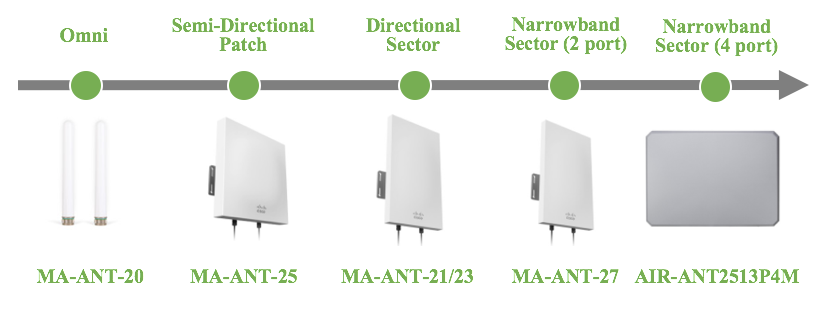

指向性アンテナ
アクセスポイントを 26 フィート(8 メートル)未満に設置できる方法がない場合、屋外(天井の代わりに星空がある環境)の場合、または指向性のカバレッジが必要な場合は、指向性アンテナの使用を推奨します。指向性アンテナを選択する際は、水平/垂直のビーム幅とアンテナ利得を比較してください。
天井設置のアクセスポイントで指向性アンテナを使用する場合は、アンテナを真下に向けてください。壁面設置のアクセスポイントで指向性アンテナを使用する場合は、アンテナを地面に対して角度をつけて傾けてください。壁面設置アンテナをさらに傾けて真下を向けると、到達距離が制限されます。

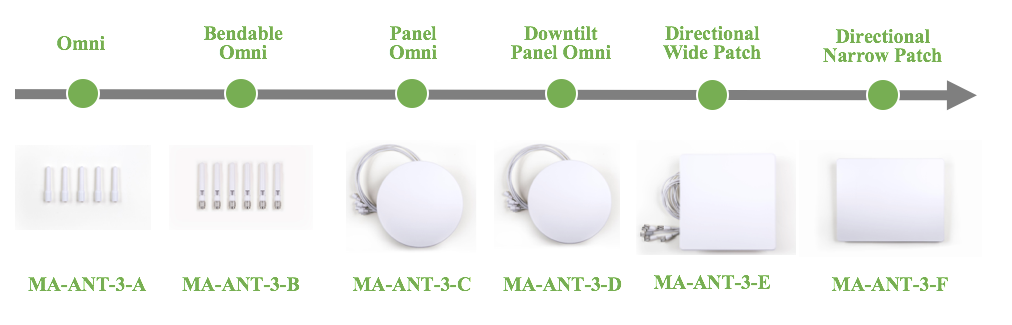

Cisco Meraki は、屋内対応の外部アンテナを 6 種類(MR42E および MR53E で利用可能)提供しています。
C/D/E/F シリーズのアンテナは AP によって自動検出されます。いったん AP にアンテナが検出されると、アンテナを取り外して AP を再起動するまでダッシュボードで変更できません。
Cisco Meraki は屋外用外部アンテナを 4 種類提供し、屋外用アンテナを 5 種類サポートします。Meraki は、MR84、MR74、MR72、MR66、MR62 のアクセスポイントで使用するアンテナを認定しています。AIR-ANT2514-P4M は MR84 でのみ使用できます。

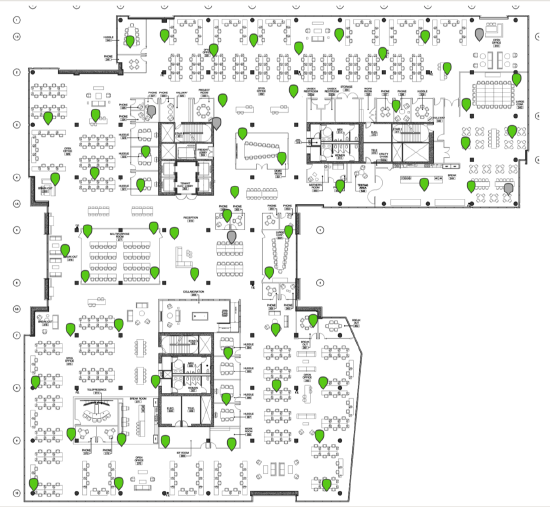

アクセスポイントの台数が確定したら、AP の物理的な配置を行います。サイトサーベイは、すべてのエリアで十分な信号カバレッジを確保するだけでなく、同一チャネル干渉を最小化し、適切なセルオーバーラップを確保するように、フロアプラン上で AP の間隔を適切に配置することを確認するためにも実施すべきです。AP の配置では、RF 環境や建材を必ず考慮することが非常に重要です。
Cisco Meraki サンフランシスコオフィスの下記設計例を確認してください。4 階は Cisco の営業チーム、カスタマーブリーフィング、カフェをサポートするために構築されています。対照的に、3 階は Cisco の 24×7 テクニカルサポート、小規模な IT 部門、TelePresence や Cisco Spark の HD ビデオチャットなどのアプリケーションを用いるコラボレーショングループをサポートするために構築されています。3 階の密度は 4 階の 2 倍です。
高密度(アクセスポイント 30 台)、Cisco サンフランシスコ、4 階

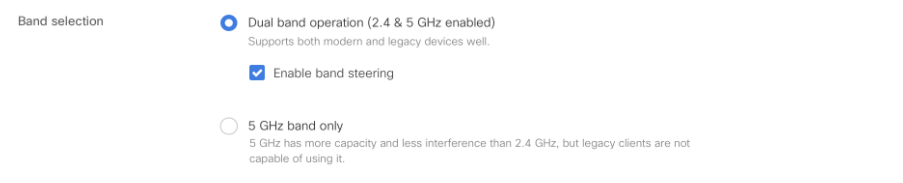

バンド選択
クライアントデバイスで 2.4 GHz が必要な場合は、「デュアルバンド(バンドステアリング)」を有効にして、クライアントデバイスが 2.4 GHz と 5 GHz の両方のチャネルを使用できるようにします。デバイスは 5 GHz バンドにステアリングされます。詳細はバンドステアリングの概要記事を参照してください。デュアルバンドネットワークでは、クライアントデバイスはネットワークによってステアリングされます。2.4 GHz のサポートが不要な場合は、「5 GHz のみ」の使用を推奨します。すべてのエリアでカバーの欠落がないことを確認するため、テストを実施してください。

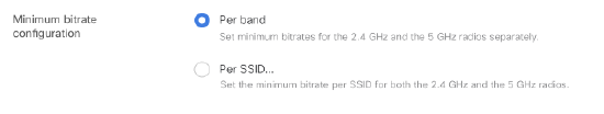

最低ビットレートの設定
RF プロファイルを使用すると、最低ビットレートをバンド単位または SSID 単位で設定できます。高密度ネットワークでは、バンドごとの最低ビットレートの使用を推奨します。無線ネットワークでレガシーの 802.11b デバイスをサポートする必要がある場合、2.4 GHz の最低ビットレートは11 Mbpsを推奨します。ビットレートの調整は無線ネットワークのオーバーヘッドを減らし、ローミング性能を向上させます。この値を上げるには、適切なカバレッジと RF 設計が必要です。管理者は、2.4 GHz と 5 GHz バンドで低いビットレートを無効にすることで、クライアントのパフォーマンスを改善できます。管理フレームは選択された最も低いレートで送信されます。クライアントは選択された最も低いレートか、それより速いレートを使用する必要があります。最低ビットレートに 12 Mbps 以上を選択すると、802.11b クライアントの参加を防ぎ、ブロードキャストフレームをより高いビットレートで送信することで RF 環境の効率が向上します。
注記: 規格上、6 Mbps、12 Mbps、24 Mbps は必須データレートです。Cisco サンフランシスコオフィスでは最低ビットレートとして 18 Mbps を使用しています。

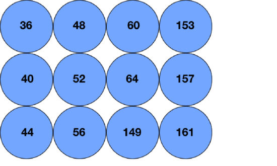

DFS チャネルを有効化し、チャネル再利用が不要な導入例として、以下のグリッドはチャネル再利用なしで 12 台のアクセスポイントを示しています。米国では 19 本のチャネルがあるため、同一空間でアクセスポイントが 20 台に達すると、AP はチャネルを再利用する必要があります。
DFS を無効化し、チャネル再利用が必要な導入例では、以下の図のとおり同一空間で 4 本のチャネルを再利用しています。チャネル再利用を避けられない場合のベストプラクティスは、同一チャネルのアクセスポイント同士を可能な限り離すことです。

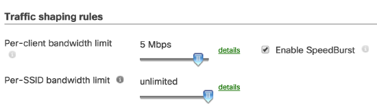

帯域幅の制限を設定
ネットワーク全体のトラフィックに対し、クライアント単位の帯域幅制限を設定することを検討してください。音声やビデオといったアプリケーションを優先すると、他のアプリケーションに制限を設けた場合により大きな効果があります。詳細は 無線ネットワークでの帯域幅制限の設定と Speed Burst の有効化を参照してください。高密度環境では、クライアント単位の帯域幅制限として 5 Mbps を推奨します。特定のデバイスやアプリケーションについては、この制限を上書きできます。
注記: これはクライアントの無線データレートを制限するものではなく、有線インフラにブリッジされる際の実際の帯域幅を制限するものです。
  1. ワイヤレス > 設定 > ファイアウォール & トラフィックシェーピング に移動し、画面上部の SSID ドロップダウンメニューから SSID を選択します。
  2. 'クライアントごとの帯域幅の制限 ' を 5 Mbps、'Speed Burst' 付きで設定します。これは音声以外のアプリケーショントラフィックに適用されます。この手順は任意です。
  3. 'SSIDごとの帯域幅制限' は無制限に設定します。
SpeedBurst は、割り当てられた帯域幅制限の 4 倍までを 5 秒間だけバーストできるようにします。

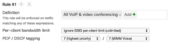

トラフィックシェーピング ルールの定義
トラフィックシェーピングを使用して、アプリケーショントラフィックに必要な帯域幅を提供します。キャパシティプランニングのセクションで見積もったとおり、アプリケーションに十分な帯域幅があることを確認することが重要です。トラフィックシェーピングルールを実装することで、リアルタイムの音声・ビデオトラフィックに追加の帯域を使用させる一方、P2P やソーシャルネットワークなどのアプリケーションをブロックまたはスロットルできます。
  2. トラフィックシェーピング の横にあるドロップダウンメニューをクリックしてこの SSID のトラフィックをシェーピングする を選択し、新規ルールを作成 をクリックします。
  3. 追加 + をクリックし、'All voice & video conferencing' を選択します。
  4. クライアントごとの帯域幅の制限 を 'SSID ごとの帯域制限を無視' に設定し、変更を保存 をクリックします。
