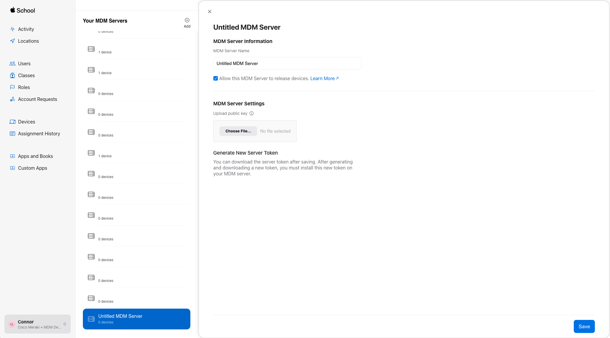

  4. Apple Business Manager または Apple School Manager ポータルに移動し、目的の組織に紐づく Apple ID でサインインします。
  5. ウィンドウ左下の自分の名前をクリックし、Preferences をクリックします。
  6. Your MDM Servers」の横にある +(プラス) アイコンをクリックします。
  7. ADE の MDM サーバーのName を入力し、Next をクリックします。
  8. Choose File... をクリックして手順 3 でダウンロードした .pem 公開鍵をアップロードし、Next をクリックします。
  9. 提供されたサーバートークンをダウンロードし、Done をクリックします。

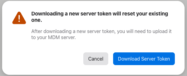

  2. 次に、”Meraki_Apple_ADE_cert.pem" を押して Meraki_Apple_ADE_cert.pem ファイルをダウンロードします。
  3. Apple Business Manager または Apple School Manager ポータルにログインします。

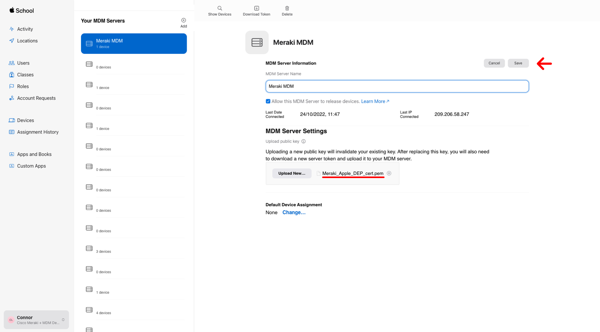

  4. ウィンドウ左下の自分の名前をクリックし、Preferences をクリックします。
  5. MDM Servers までスクロールし、更新する MDM サーバーをクリックします(下のスクリーンショットでは「Meraki MDM」)。
  6. Edit をクリックし、続いて Upload New... をクリックします。
  8.  Meraki_Apple_ADE_cert.pem ファイルをアップロードし、Apply をクリックして保存します。続いて Download Token を押して Meraki_Token_smime.p7m ファイルをダウンロードします。
  9. Meraki ダッシュボードに戻り、Meraki_Token_smime.p7m ファイルを Meraki にアップロードして ADE トークンの更新を完了します。

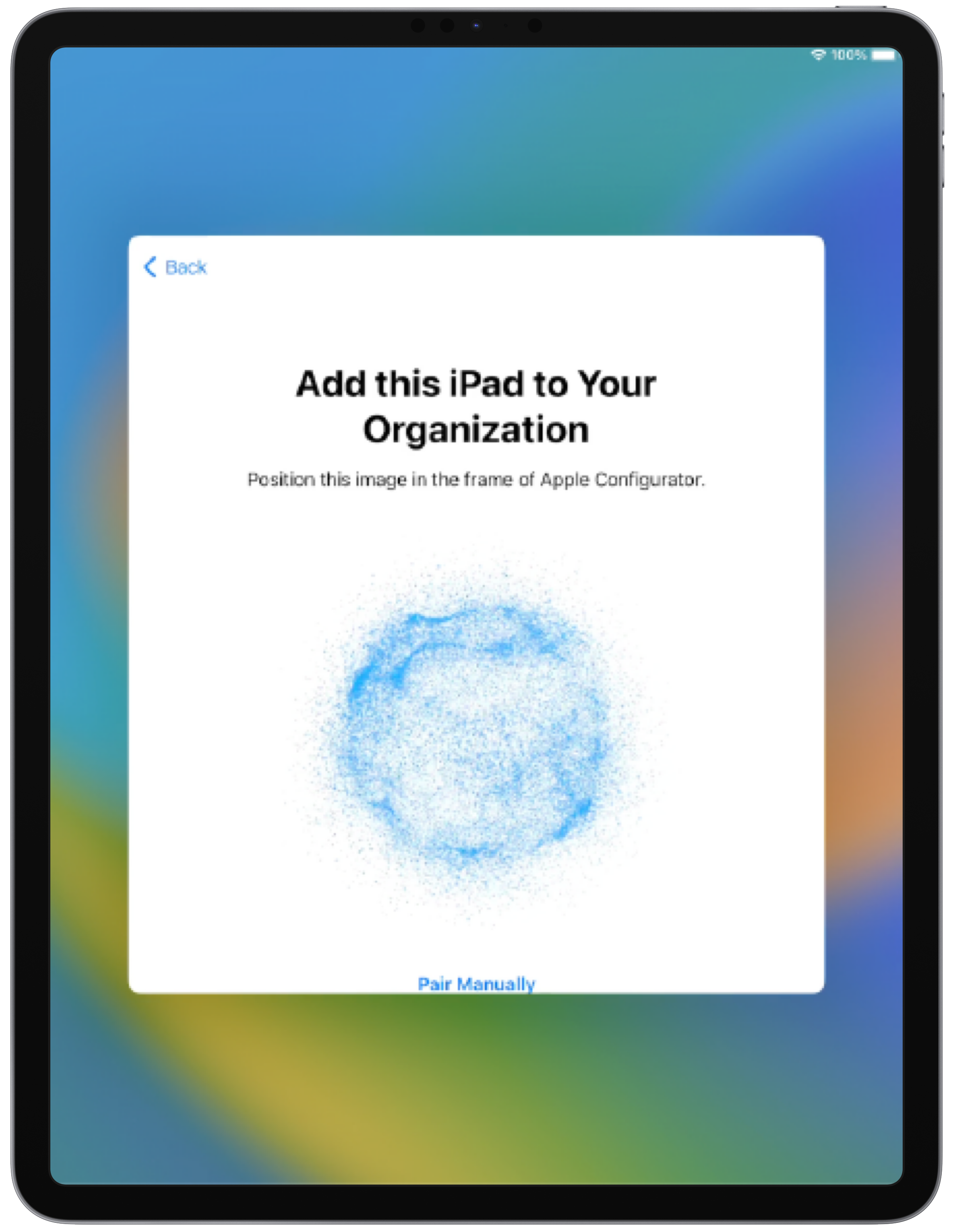

ADE 対応の販売店経由で購入していないデバイス、または解放後に ADE に再追加する必要があるデバイスについては、Apple Configurator を使用できます。
macOS 用の Apple Configurator アプリケーションは、この記事の手順で設定し、次のデバイスタイプを ADE に登録できます。
  • iOS/iPadOS
  • Apple TV
iOS 用の Apple Configurator アプリケーションは、この記事の手順で設定し、次のデバイスタイプを ADE に登録できます。

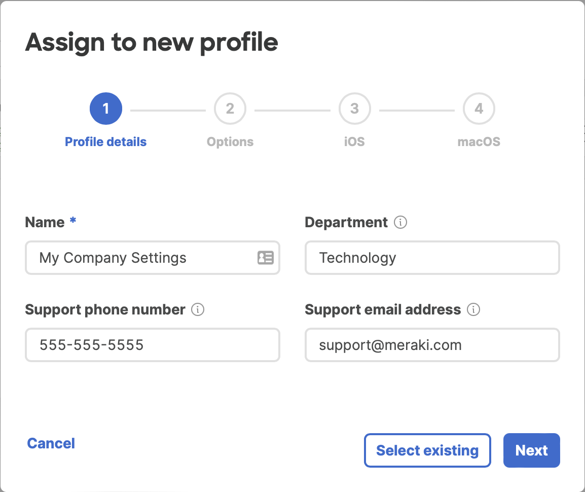

プロファイル詳細
  • Name: 適用する設定グループのわかりやすい名前です。
  • Department: iPad が割り当てられている組織の部署名を表示します。これはセットアップ中に表示されます。
  • Support phone number: ヘルプが必要な場合に、セットアップ中にユーザーへ案内する電話番号です。
  • Support email address: ヘルプが必要な場合に、セットアップ中にユーザーへ案内するメールアドレスです。ダッシュボードの ADE ページで ADE プロファイルを作成する最初のステップを示す『Profile Details』セクション。本文で説明している全オプションがこの画像に含まれています。

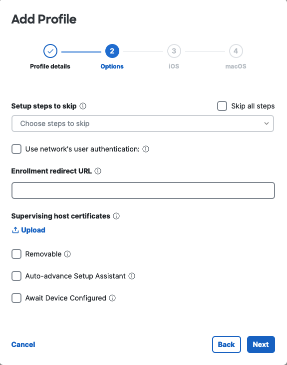

オプション
  • Skip: セットアッププロセス中にスキップするページを指定できます(例: Apple ID の設定やサインインのプロンプトを非表示にします)。
  • Use network's user authentication: Meraki Authentication: セキュリティ上の理由から既定で有効です。有効にすると、セットアップアシスタントが Web ブラウザを開き、ネットワークで現在構成されている登録認証方式での認証を求めます。認証なしで登録する場合は、このオプションを無効にし、登録 URL は空欄のままにします。
  • Supervising host certificate: 対応する鍵ペアを持つコンピューターとのみペアリングを許可します。注: 未設定でペアリング制限ペイロードが割り当てられていない場合、デバイスは任意のコンピューターとペアリングできます。
  • Removable: チェックをオンにすると、管理プロファイルはユーザーによって削除可能です。オフにすると、管理プロファイルはユーザーによって削除不可です。詳細はこちらをご参照ください。
  • Auto-advanced Setup Assistant: Apple のセットアップアシスタント全体を自動的にクリックで進め、ユーザーがデスクトップ/ホーム画面にできるだけ早く到達できるようにします。
    ダッシュボードの ADE ページで ADE プロファイル作成の 2 番目のステップを示します。本文で説明している全オプションがこの画像に含まれています。

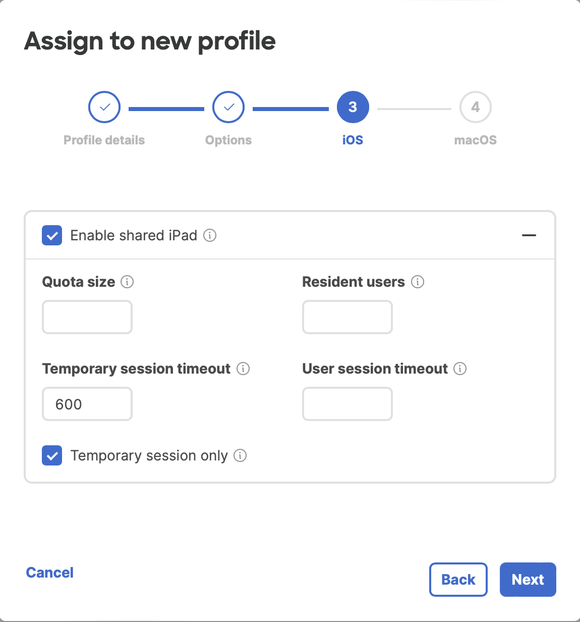

iOS
  • Enable Shared iPad: Apple School Manager を用いた共有デバイス導入に使用します。Temporary Guest Sessions を使用する予定がある場合、または Apple School Manager で管理対象 Apple ID をプロビジョニングしている場合のみ選択してください。公式 Apple ドキュメントはこちらをご参照ください。
  • Quota size: 共有デバイス上の各ユーザーのクォータサイズ(MB)、またはクォータサイズが小さすぎる場合は最小クォータサイズです。QuotaSize または ResidentUsers のいずれかを指定してください。両方の値を指定した場合、MDM サーバーは QuotaSize を使用します。
  • Resident Users: 期待するユーザー数です。この値がデバイスのサポートする最大可能ユーザー数を超える場合、MDM サーバーは最大可能ユーザー数の値を代わりに使用します。QuotaSize または ResidentUsers のいずれかを指定してください。両方の値を指定した場合、MDM サーバーは QuotaSize を使用します。
  • User session timeout: ユーザーセッションのタイムアウト(秒)です。指定した非アクティブ期間後にユーザーセッションは自動的にログアウトします。最小値は 30 秒です。0 に設定するとタイムアウトが無効になります。iOS 14.5 以降で利用可能です。
  • Temporary sessions timeout: 一時セッションのタイムアウト(秒)です。指定した非アクティブ期間後に一時セッションは自動的にログアウトします。最小値は 30 秒です。0 に設定するとタイムアウトが無効になります。iOS 14.5 以降で利用可能です。
  • Temporary sessions only: true の場合、ユーザーにはゲストのウェルカム画面のみが表示され、ゲストユーザーとしてのみログインできます。false の場合、ユーザーは管理対象 Apple ID でサインインできます。iOS 14.5 以降で利用可能です。

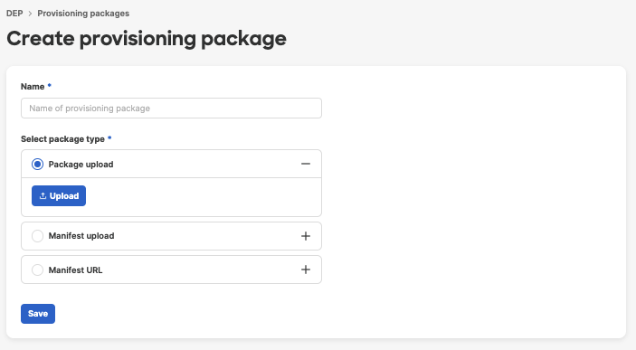

  • Provisioning package: セットアップアシスタント中に、署名済みバイナリを macOS にインストールします。
新しいプロビジョニングパッケージを追加するには、システムマネージャー > Manage > ADE > Enrollment Profiles ページの Manage Provisioning Packages をクリックし、+ Add Package をクリックします。
ADE ページの『Enrollment Profiles』セクションで、『Managing Provisioning Profiles』ボタンの位置を示し、プロビジョニングプロファイルの管理に移動する方法を示しています。
プロビジョニングパッケージの Name を作成し、.pkg をアップロードするか、manifest upload で .plist をアップロード、または manifest url を追加します。これは macOS セットアップアシスタント中に配信されます。
ADE のプロビジョニングプロファイル作成時に表示される設定を示しています。これらの設定には、名前、パッケージタイプ、ファイルアップロードのオプションが含まれます。

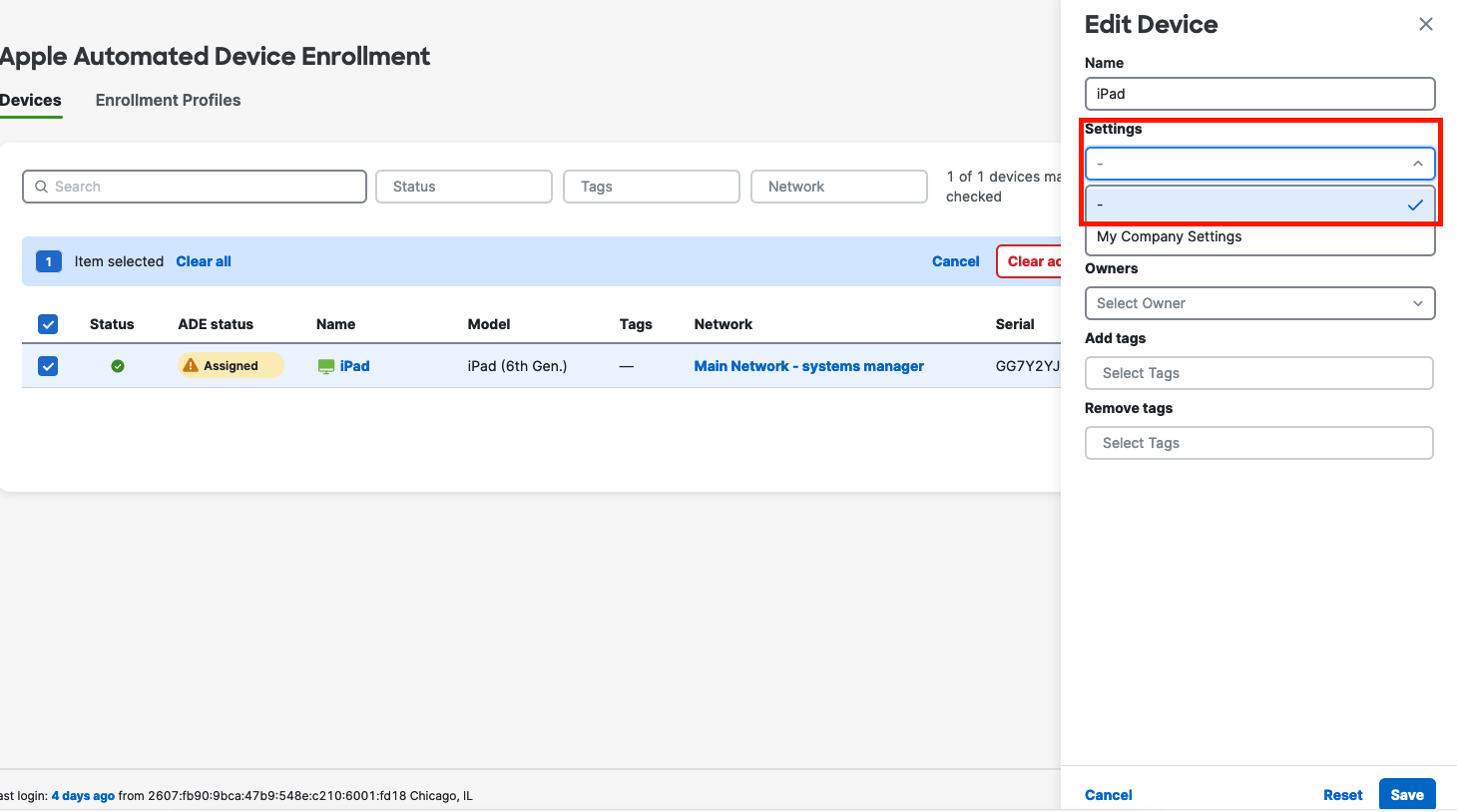

設定の削除
デバイスをリセットして異なる条件で管理する必要がある場合、ADE 経由で適用された設定を削除できます。
  1. システムマネージャー > 管理 > ADE に移動します。
  2. 設定プロファイルを削除するデバイスの横にあるチェックボックスをクリックします。
  3. 編集 をクリックすると、複数のオプションを備えたサイドパネルが表示されます。
  4. 設定” ドロップダウンで “-” オプションを選択して変更を保存します。これにより、現在割り当てられている設定プロファイルが削除されます。
ADE ページでデバイスを選択し、[Edit] ボタン選択後に表示される追加のサイドパネルを示します。左側のパネルでは 'Settings' ドロップダウンが強調表示され、ADE 設定の削除を表す「-」のオプションが選択されています。
既存の設定を上書きするには、設定の適用の前述の手順に従ってください。新しく割り当てた設定は、デバイスが工場出荷時設定にリセットされるまで適用されない点にご注意ください。
