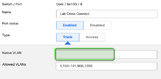

ネイティブ VLAN
ネットワークの構成によっては、TRUNK インターフェースに ネイティブ VLAN を指定する必要があります。この指定された VLAN は、そのポートに出入りするすべてのタグなしトラフィックに使用されます。
注: トランクポートでタグなしトラフィックをドロップする必要がある場合、トランクポートからネイティブVLANを削除することを推奨します(=ネイティブVLANを空白にする)。また、ネイティブ VLAN フィールドを定義したまま、許可 VLAN のリストに含めないことは、同じ結果を得ることができないため、サポートされない設定です。
設定例:
