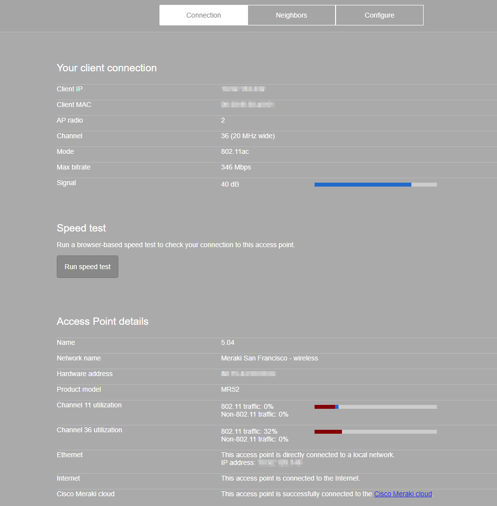

  • Connection
    クライアントからアクセスポイントへの接続状況、アクセスポイントが現在使用しているネットワークとチャネル、その他のクラウド接続およびステータス情報を表示します。
    • Speed Test
      無線クライアントからアクセスポイントへの速度テストを実行するツールを提供します。
    • Access Point details
      接続しているアクセスポイントで使用されているハードウェアとチャネルの利用状況に関する情報を表示します。
MR アクセス ポイントのローカル ステータス ページの例。[接続]タブが選択されています。

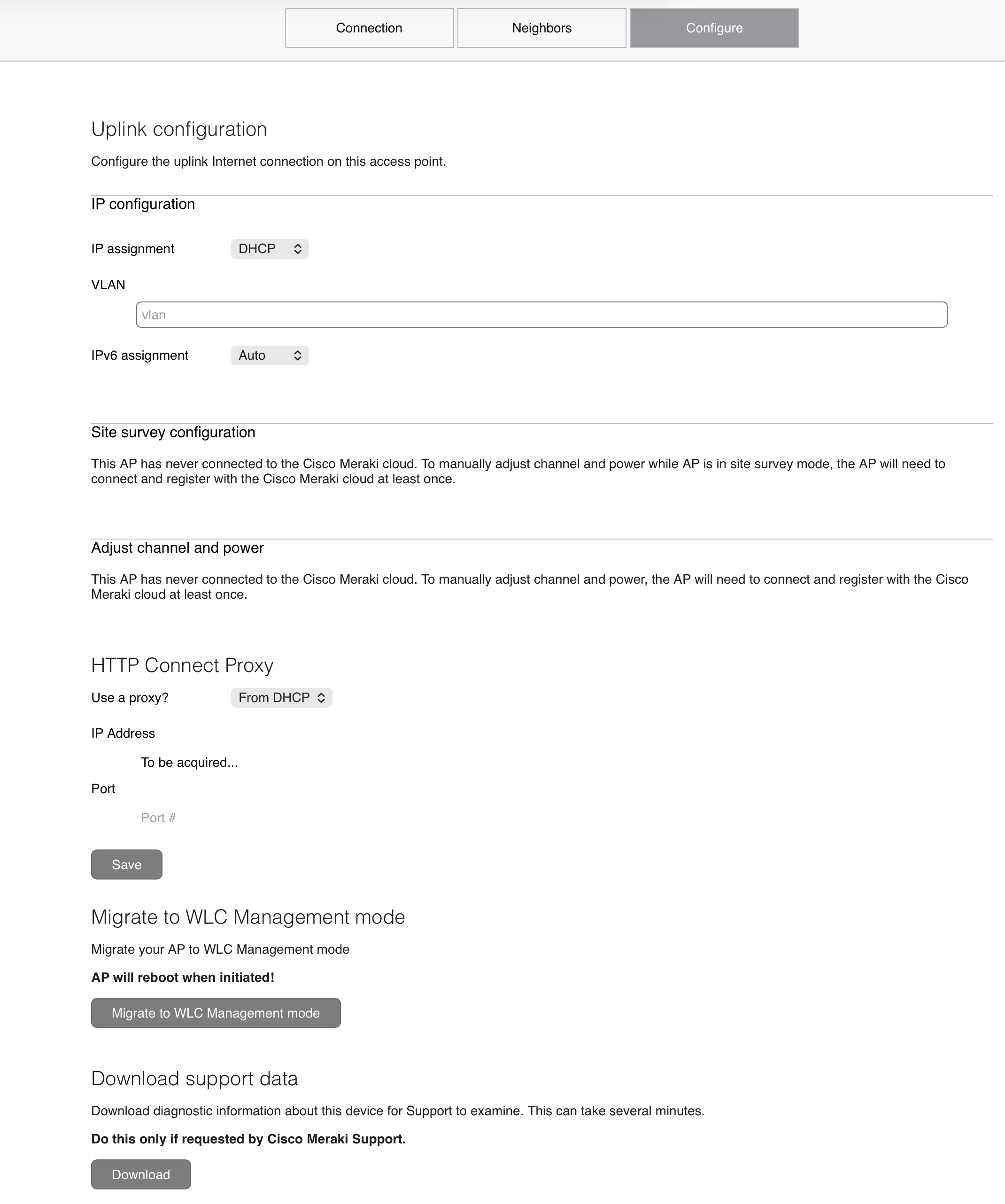

  • Configure
    アクセスポイントの IP アドレス設定、MR アクセスポイントをサイト サーベイ モードに切り替える(詳細は MR アクセス ポイントでのサイト サーベイの実施を参照してください)、チャネルと出力の手動調整、Meraki クラウド トラフィック用プロキシの設定などのオプションを提供します。さらにこのページでは、[サポート データのダウンロード]機能も利用できます(詳細は Support Data Bundle(SDB)の記事を参照してください)。これは、ユニットをオンラインにできない場合の追加トラブルシューティングのために、Meraki サポートへ提出する特別なファイルをダウンロードできる機能です。
MR アクセス ポイントのローカル ステータス ページの例。[設定]タブが選択されています。

以前は、AP をダッシュボードへ接続しなくても LSP からサーベイのパラメータを設定できましたが、MR32 以降ではこの機能は非推奨となりました。LSP で変更を行うには、AP が最初にダッシュボードへ接続し、基本設定を取得している必要があります。
AP がネットワークに参加すると、サイト サーベイ用のチャネルと出力を設定するオプションが利用できるようになります。
AP に Flex Radio が搭載されている場合は、XOR の動作モードを選択できます。また、AP が 4 ラジオまたは 3 ラジオとして動作できる場合は、サーベイ モードを有効化して保存した後に、これも選択できます。
