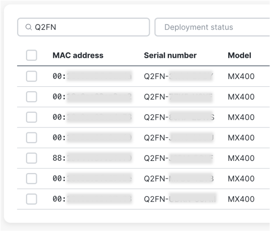

インベントリを検索 ボックスを使うことで、以下の情報でデバイスやデバイス群を検索できます:
- MAC アドレス
 - シリアル番号
 - ネットワーク名
 - モデル番号
 - 注文番号
 - 国コード
注意: 国コードは、規制要件による レギュレーション設定 で上書きされていない場合、ノードの注文時の出荷情報に基づきます。
Catalyst デバイスの場合、Meraki シリアル番号はCloud IDとして知られています。Catalyst のシリアル番号(serial)は Meraki ダッシュボードでは登録できません。これらのデバイスの登録には Cloud ID をご利用ください。
ライセンス形態が Co-termination (Co-term) の場合
以下はシリアル番号で検索する例です:

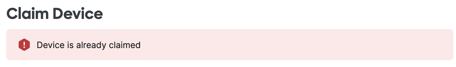

「Device is already claimed」(このデバイスは既に登録されています)というエラーが出た場合は、そのデバイスがこのオーガナイゼーションまたは他のオーガナイゼーションですでに有効化されていないか確認してください。他オーガナイゼーションの場合は、ネットワークから削除する必要があります。

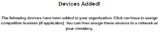

- 追加... をクリックします。
 - 登録するデバイスの12桁のシリアル番号または9桁のCisco Meraki注文番号を1行ずつ入力します。
 - 次へをクリックします
 - 登録が成功すると、組織インベントリに割り当てられたすべてのデバイスのリストとともに以下のメッセージが表示されます。
 - 次へをクリックします
 - 次のメニューで、新たに登録したデバイスを組織内の特定ネットワークに割り当てるか、後で割り当てるボタンで後から割り当てることも可能です。
 - 最後のメニューでは、新しいデバイスの設定に役立つドキュメントリンクが表示されます。
 - 完了したら 完了 をクリックします。

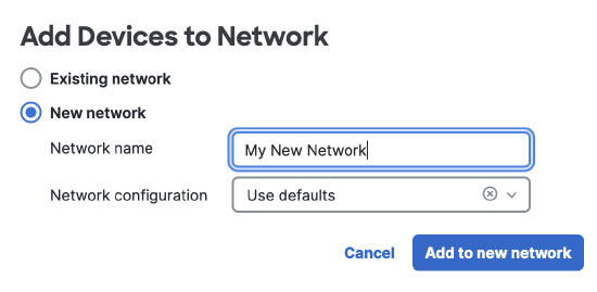

5. 新しいネットワークに追加する場合:
- 新しいネットワークを選択します。
- ネットワーク名を入力します。
 - ネットワークの設定を選択します。特に他ネットワークの複製やテンプレートの適用をしない場合は「Default」のままで問題ありません。
 - 新しいネットワークに追加をクリックします。
6. デバイスが希望のネットワークに追加されます。

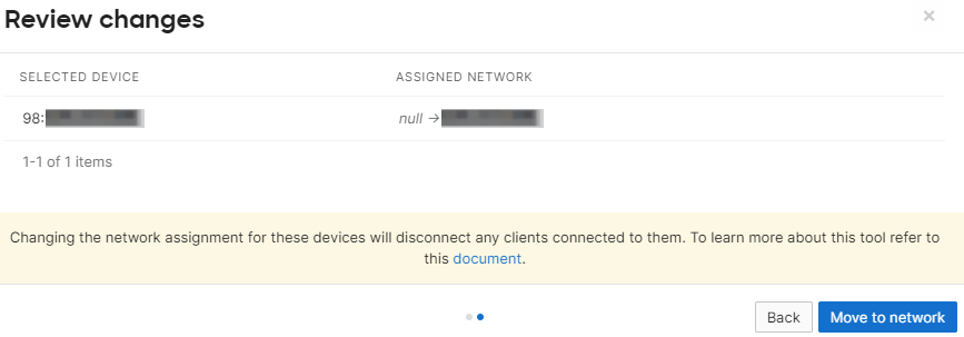

 - 「アクション」メニューからChange network assignment を選択します。
 - 「デバイスをネットワークに移動」を選択し、ドロップダウンメニューからネットワークを選択します。その後、変更内容を確認をクリックします。
 - 変更内容を確認し、ネットワークに移動をクリックします。

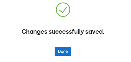

 - デバイスの移動が完了すると以下のメッセージが表示されます。「完了」をクリックして終了します。
 - デバイスが希望のネットワークに追加されます。
